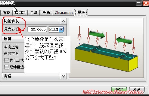

在UG的投影加工里都有一个“切削步长”的参数,我的理解是这个参数是控制投影点之间的距离,此值越小,刀轨精度越高,这样对吗?
! y; m3 ?$ }( n* H7 S一直都是用的默认取值--30%的刀径,但是最近有朋友说此值取小些,加工出来的工件表面更光洁。但取的太小,计算又太慢了。
. o( }2 `" A4 D+ |' k1 v那到底取多少合适呢? # H* [+ c" t. \& z" U8 d3 x
希望大家都来讨论下这个参数。
$ r* H2 h& k; F; \/ B7 h' j/ { 把UGCAM用的更好。

6 o/ z7 a% K% B- H5 G5 Z9 VCIMATRON和POWERMILL有个三角形逼近项,大概和UG的这个参数的作用相似吧,都是控制实际加工出来的零件表面和零件3D图原型的拟合度吧。但CIMATRON和POWERMILL三角形逼近值的取值和UG的最大切削步长应该不是一样的,最大切削步长取值要更小些吧。是不是还和内外公差有关呢?
) J* f6 y' ^8 p# e4 J) f" N3 lCIMATRON和POWERMILL中三角形逼近值一般我取值不大于2MM,加工出的零件表面没出现过一楞楞的现象。计算速度也还可以接受。  t* L3 Z* c) l& [
UG的最大切削步长取值要多少才比较合理呢?: m: j# ~% @2 v; R
请前辈们指教!:handshake

刚才看了下帮助文档。上面是这样写的:" l! h9 r0 W% J9 @
切削步长可控制壁几何体上的刀位点之间沿切削方向的直线距离。步长越小,刀轨沿工件几何体轮廓的运动就越精确。只要步长大小不影响指定的工件内公差/工件外公差值,系统就会应用为“切削步长”输入的值。! T" C) q1 q5 O8 W. ]
刀具直径和指定允许调整切削步长的大小以防止忽略小的特征。
* X$ H; |. ~1 a$ m7 {( o: x4 Q切削步长值太大而且生成的驱动点太少。驱动点之间的距离太远,会使连续驱动点生成在特征的一侧。系统忽略了工件表面特征,因为特征上没有直接的驱动点,所以刀路会直接穿过该特征。
) `$ i1 l: g5 w) }8 i
+ e" J; p+ C) C* K通过减小切削步长,系统可创建更多的驱动点从而可识别该特征。
  n: |2 d+ H6 j* e* j& Z; D( e  d) Y$ Q
看来这个参数还是挺重要的,还是取小些好。安全第一呀。

默认值一般是30%刀径,要是把10MM的刀,那就是3MM,会不会太大了?
