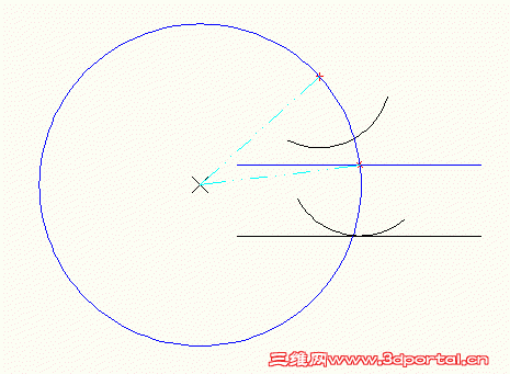

想让一已知圆弧围绕一已知点旋转,且与一水平直线相切,求画法。

Untitled-1.gif 2 k6 O1 ]2 P" T" X. A3 J  b
# m( G5 E" Q, B% V+ X* J指定偏移距离为圆弧半径长度,偏移水平直线得到第一条辅助线;以给定点为圆心,给定点到圆弧圆心距离为半径画圆为第二条辅助线;以给定点为基点旋转圆弧,当命令行提示指定旋转角度时选择"参照(R)"选项,当命令行提示指定参照角时,用鼠标分别点击给定点和圆弧圆心,当命令行提示指定新角度时,用鼠标点击两条辅助线的交点.OK
