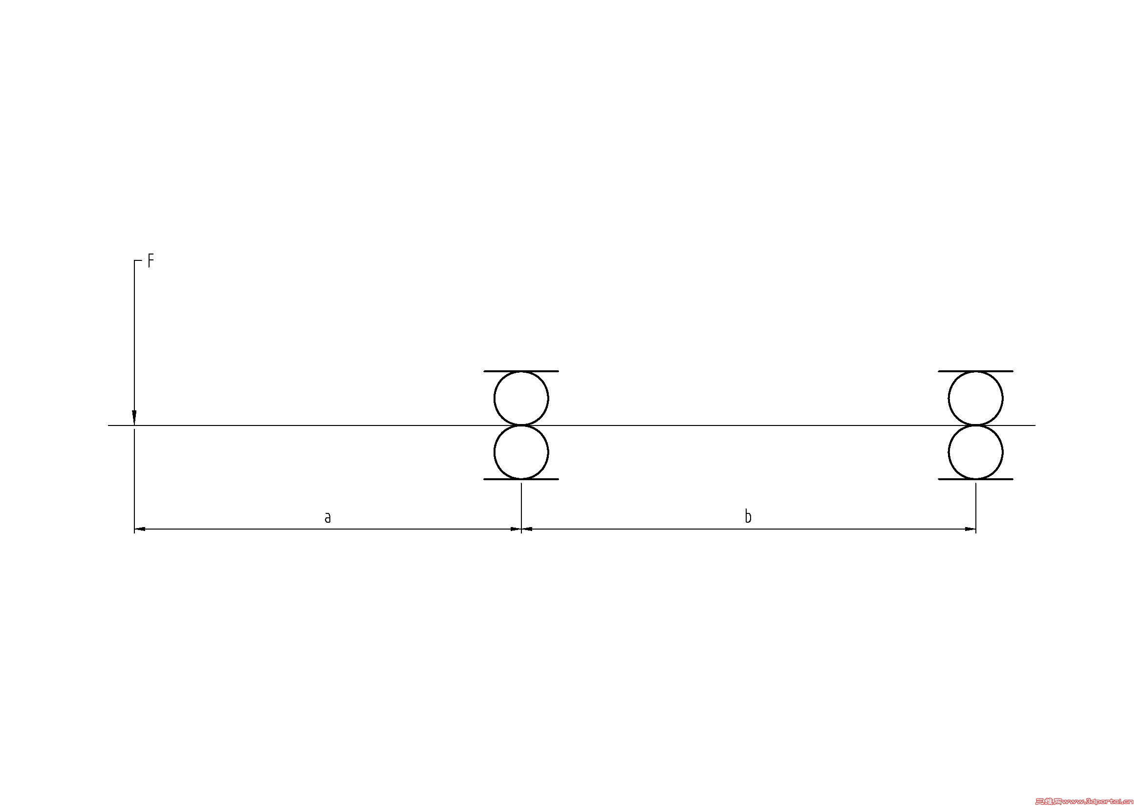

[求助] 轴承受力计算
发表于 2010-8-9 09:22:21 | 显示全部楼层 |阅读模式 来自: 中国山东济宁
如图所示:求两圆锥滚子轴承的受力大小和方向。

发表于 2010-8-9 15:45:54 | 显示全部楼层 来自: 中国浙江绍兴
这是以二圆锥滚子轴承为支座的简支梁,设左边的支座反力为R1,右边的支座反力为R2,则R1=F+R2
! w1 T( }" w7 X9 V6 y9 TF •a=R2•b   若a、b、F为已知,就可求出R2,进而可求出R1。R2方向向下,R1方向向上。
+ Q7 ~9 V. E9 Z+ M! T) u若求滚子受力的方向,可根据滚子角度求其受的力,也可分解为径向分力和轴向分力。

 楼主| 发表于 2010-8-11 08:57:18 | 显示全部楼层 来自: 中国山东济宁
多谢,可否将两支撑看成一体,各承担50%
