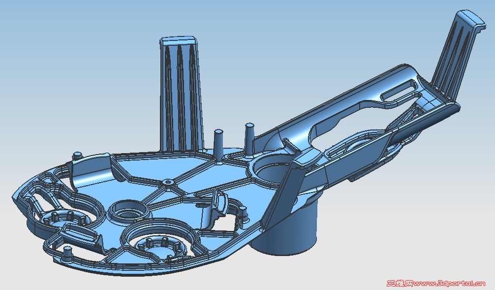

5 I) W$ T/ T: p( l5 [. V8 ]9 @对于结构复杂的PA66+20%GF件 最大尺寸200mm 是不是要用到一个以上的浇注口$ U; H1 X, A; ]0 U( g) K

由于PA66的凝固时间很短,因此浇口的位置非常重要。浇口孔径不要小于0.5*t(这里t为塑件厚度)。如果使用热流道,浇口尺寸应比使用常规流道小一些,因为热流道能够帮助阻止材料过早凝固。如果用潜入式浇口,浇口的最小直径应当是0.75mm。所以个人认为用一个以上的浇注口(非热流道),比较合理。

 楼主| 发表于 2010-8-9 11:18:36 | 显示全部楼层 来自: 中国浙江杭州
谢谢 你的说明很有用 我贴图了 你看有没有补充的

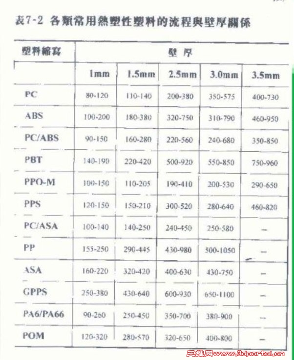

9 p* Q) n! C3 h: o: [  r; @关键看你的流程长度与壁厚之比是多少
4 m9 {2 b; n" V  B$ x3 C( e' J% [* s, Z& d8 L4 k' Y7 `- D' J
6 h/ K; F* E! g; h2 w
20100809175655203.jpg + F+ C8 K# o) u+ D  u' L, Y# R2 v

( P$ p" D1 ?/ ]4 W3 z谢谢楼上的  看了这个图就能大致做个估计了! f0 V8 h' ~# d  u, t) h
