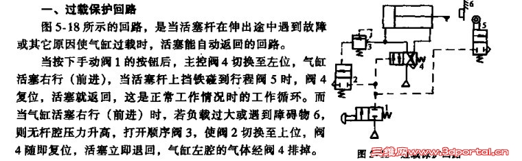

如图;有两个疑问?
# j7 c$ x  y( H1 p, F/ j4 N第一,当活塞杆上挡铁遇到行程阀5时,阀4复位,活塞杆就返回。 因为挡铁遇到行程阀5时,行程阀5接下位,气体被释放,气压下降,导致阀4复位,这样理解对吗?
, e7 N5 h  B: ]第二,若理解是正确的,那挡铁遇到行程阀5时,阀4什么时候能复位,毕竟有个时间吧。请问前辈们怎么去控制这个时间,或者通过什么方式去加快这个时间.

理解很正确。要想控制时间其实就是控制排气的速度。如果直接排气没有什么阻碍,那么速度就快。反之就会变慢。但是一般情况下不是很明显的。
