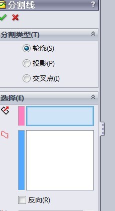

看了附件图片,这最后一个的用途是如何用,哪位高手给我解答一下,看了帮助还是没看明白,没做出来!!!

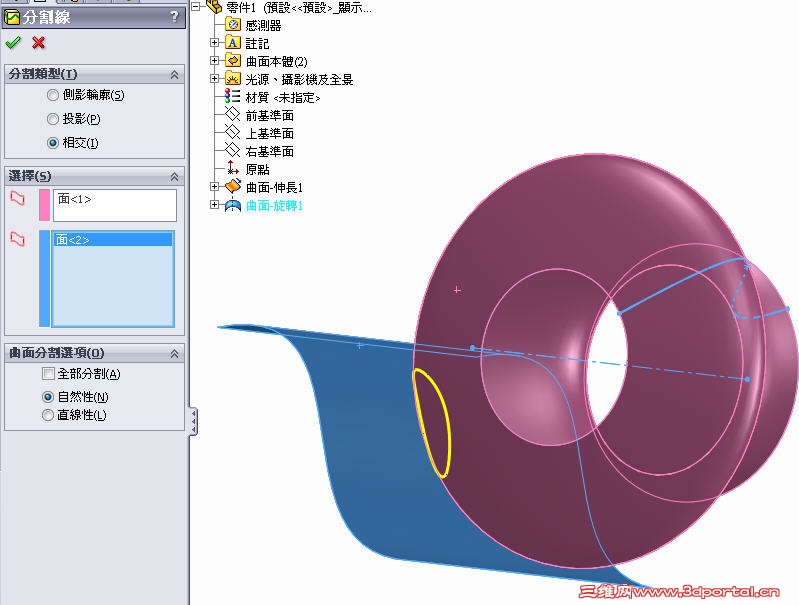

發一張圖看看能不能理解* x7 \8 P. e6 M  \8 }/ [6 g
簡單說就是兩曲面相交處做出分割線

 楼主| 发表于 2010-8-9 15:29:29 | 显示全部楼层 来自: 中国江苏常州
太谢谢了!!!!真是感谢大师解答!!!!要不还真没弄明白!!!
