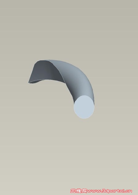

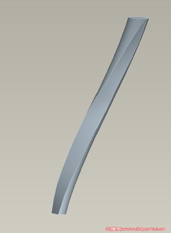

图形大概是这样的:零件是像一个大概1/3导程圆柱形螺旋线状的样子,截面如图示有一缺口成一定规律方向旋转。
8 V  T3 B% O; \& X楼上帮忙的贴出的图是成形件上的关键部分吧(感谢5楼了),由于尺寸的大小问题,对于小件是采用铸件,但大件由于重量太重,设备上使用不合适。& n9 A: ^& _* T$ [7 _) W1 j
大件是采用与要求尺寸接近的圆管加工成图示形状。方法通过对圆管加工装固定,热变形成如图的形状后再放样划线割去平滑的平面处,用相应规格的板焊上。

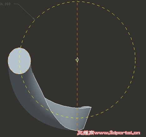

2.在划割圆管的平面(即图中截面变化的那个平面缺口处)时,放样划线将如何划线保证图纸的尺寸(有二维图纸供现场生产参考,图纸是在零件的高度方向分为10等分,给定这十等分的截面尺寸:旋转的轨迹见下图)5 S8 v: \& y9 R, g0 M/ t6 x

发表于 2012-2-18 16:41:55 | 显示全部楼层 来自: 中国上海
这么弄有难度啊!不论管子大小、不论有无弯曲加工过,由于内应力的存在,你切开管壁,必然有很大的扭曲、变形。后续加工如何开展?
8 a, U3 \; U# p. \7 }再说即便用靠模固定等方法,或许会减少这种趋势,但后面的焊接又会造成相当的影响,必须再整形、打磨。1 I0 Q! F. q' h1 L- r
结果是:做出的东西难看且不说,没有一个尺寸一样的。
8 |3 l) `/ `! e# y& P  W* a5 t不知你这个作何用处的,精度要求如何。我个人认为还是从挤压或胀型的方向去考虑最为妥当。
