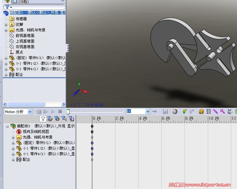

( S( Z  [& u- O6 V! P4 C我有2007的cosmonmotion视频教程,为什么在2010中没有那些功能,请高手指教!) K# p2 r; [- j7 @
7 b3 G" d" [2 T$ b' U, n$ ]下面这个是2007里的+ [1 T! k7 M4 }6 a* e, J
2 ?+ Z; b! @/ Q0 x# |" x- h3 s$ X
2 G6 B/ Q4 d( C6 \3 D
6 h! |  u! c* v$ ?
$ S' f8 L9 C5 u- ~
& V( W5 C: L8 d; n  b- I下面2010版里就找不到上面图中的东西
发表于 2010-8-21 10:07:42 | 显示全部楼层 来自: 中国天津
07的MOTION 是分置的一个模块,09、10版的MOTION 和SW装配关系联系起来,所以一些移动件,固定件在装配体中约束就好~~~~

用10版看07版的都程看不懂了!

07和07之后的版本差别确实挺大,界面和按钮位置都变了,推荐用07的,资料多一些,还容易懂

2010的MOTION比2007的好用多了。

我也是郁闷的碰到这些东西,很多都要在装配中搞定。10的教程不多。

最好的老师就是帮助文件……还有就是08之后motion确实比以前好用了
