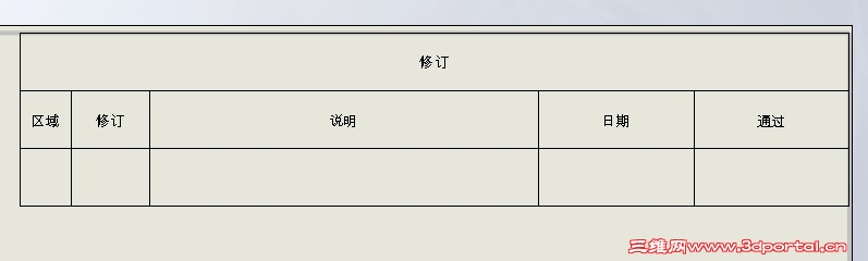

小弟的根基太浅,又很好奇,这工程图中的修订表是 起什么作用的,怎样使用的?其内容是自动链接的还是手动添加的?SW所带的帮助看不太懂,请教各位达人了!
发表于 2010-8-9 21:33:47 | 显示全部楼层 来自: 中国上海
修订表相当于国标标题栏的"更改"那一块,直接放在模板里,打出来之后假如要改纸版图的话就把修改标记等内容往里填,用国标或机标的标题栏就不用这个了,我觉得一般应该都不用吧

2# andyzhu2825 这位大哥的意思是手工添加的了,还有达人能告诉我吗?

呵呵,很简单啦,也很方便: 56.gif

还是不清楚。这个修订符号A是修订一次得标记还是处数的标记,比如,一次我更改了3个地方,说明怎么写,是要标记栏里分ABC都写上说明,还是其他的呢,希望大侠跟帖

panxin812 发表于 2011-6-8 14:46 static/image/common/back.gif
7 G3 u6 W7 V4 {0 H/ k2 N$ m: [还是不清楚。这个修订符号A是修订一次得标记还是处数的标记,比如,一次我更改了3个地方,说明怎么写,是要 ...
0 l8 a; P0 p! t4 E) b8 P- K
是改的地方标记符号,处数是有多少个地方被改
