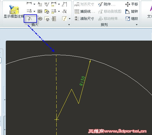

[求助] GB/T4458.4标准规定的大圆弧尺寸怎么标?
发表于 2010-8-9 20:49:05 | 显示全部楼层 |阅读模式 来自: 中国江西鹰潭
本帖最后由 wfq161 于 2010-8-10 09:19 编辑 4 K) |- G3 D6 ]: v. \
% V+ |# G5 l* ^+ ?8 x) Y( d* Q  E# j
5 A) s1 ], m8 G; }$ Z' f5 [如上图,当半径过大时,为表示圆心位置,可以将尺寸线折叠。4 u/ f/ Z/ |5 x% ~' o+ v/ ]1 T
在Proe3.0里面怎么画?
发表于 2010-8-10 23:15:22 | 显示全部楼层 来自: 中国广东广州
3.0没用,4.0没找到(估计没有),5.0在这里,
kevin_pcac + 3 应助
发表于 2010-8-11 06:15:21 | 显示全部楼层 来自: 中国河南许昌
谢谢,又学了一招!
( I) [& P2 U4 @. Y   此符号仅用于手工标注。
 楼主| 发表于 2010-8-11 08:45:18 | 显示全部楼层 来自: 中国江苏苏州
汗,要5.0,看来要等着买5.0
