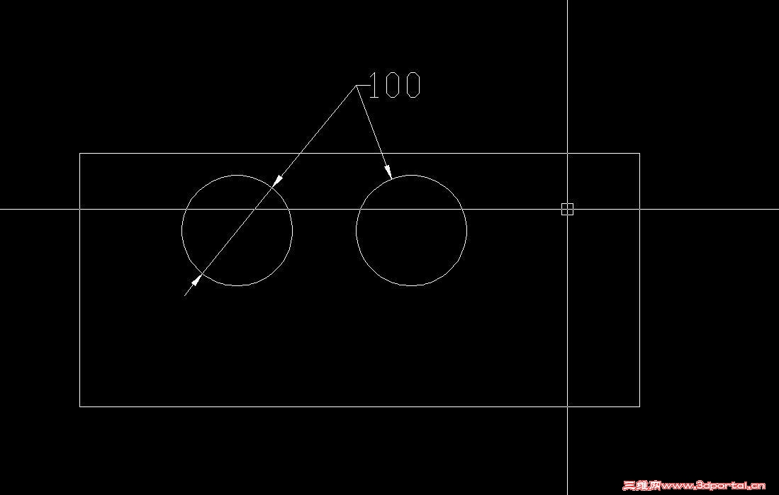

我想用创建指引线命令做下图的标注,可是怎么也找不到创建指引线命令,只有编辑指引线命令?

进入“注释”命令,指引线和文本一次完成。

我的意思是用直径标注命令,然后用创建指引线命令能不能做出来,用你的方法,当我在建模种更改孔径的大小,注释不会更新的。
