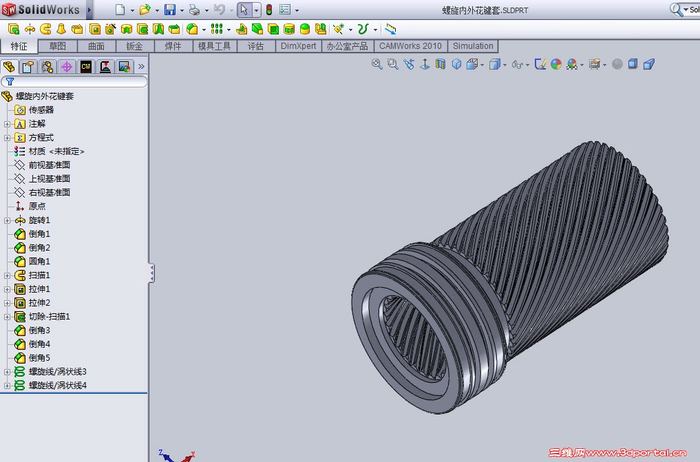

$ m' C0 x  r* a可以采用CAXA电子图板机械版(齿形)+SW(螺旋线)
