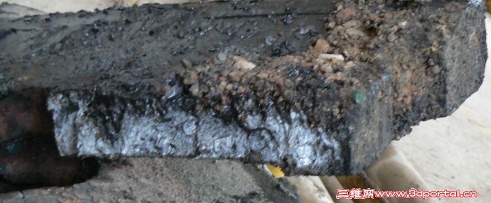

5 s; x( M7 c% M; X简摆颚式破碎机900*1200后推力板断裂,断口如图。四天断了三块,请高手帮忙看下是不是质量问题.用于破碎铝矿石,应该为铸钢件

看的不是很清楚,看断牙像钢的) a! l2 k% D' c% N
但是钢的也很多,可以做一下材质检测  _$ L) }4 L1 S* a. d5 E$ O
断裂应该是跟硬度和抗拉强度等有关系

图片是有点不清,有PS高手帮忙给弄下,材质检测行不通,没有这样专业的设备

看上去像高锰或高铬合金,图太模糊看不太清楚; D3 b6 c" R1 e$ w2 \) e1 z3 ]
: q; J) d9 |( o  w, ^
另外断口上面那些黑色的,是原来就有的,还是断裂后,油渍渗入???这个很重要!!/ [2 G: v5 R) f! i% B3 S/ P8 J% @, z
! [; V" Z1 p# S- [, B. ]7 r. e
例如: / n" z3 ~# c- J3 `' k
. H. m" W6 a0 N$ E8 W8 s 1, 断裂后,整体破断面一致如图中金属银亮色泽,那么基本该判断铸造无问题,只能在材料热处理及使用上寻找问题.
1 |5 ?9 E" u" e1 y. ~5 v* @, t3 Y% }  [
2,破断时,上部有油渗入痕迹,深入处为断裂起始区域,清洗后,渗油区也同下部一样,显示亮银色,那么可能是零件使用中因为工作强度原因,因疲劳强度而受损.' ~& T# k7 n4 j9 u3 G# O2 G
. w  R# L; j$ E- E) z$ c/ D
3,清洗油渍后,油渍区为非正常的灰色或有锈迹产生,那么说明该部件本身就存在缺陷,断裂只是部件质量问题.

粗看断口,觉得含碳量比较高,晶粒粗大,热处理没有到位,硬而脆。

光看断口就确定材质太难了,而且还看不清。- P  f/ |- S/ p! j# S! S) r6 b$ q1 ^
没有材质检验设备,砂轮总有吧,取一块下来用砂轮打火花,通过火花束来鉴别。
; V+ [; O( u, c8 p不会鉴别火花的话发图上来。4 P8 s* n: ?% V) E  a
明显的脆性断口,像5楼说的热处理不到位。

看似铸态组织
* X$ m  z! U- M( }3 F; }没经过热处理

看断口好像有铸造缺陷,另外表面像是焊接耐磨合金。
