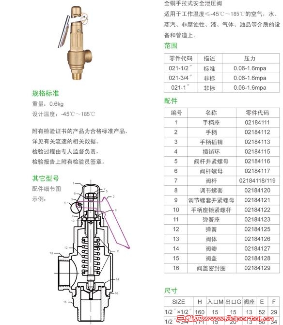

 楼主| 发表于 2010-8-10 16:20:31 | 显示全部楼层 来自: 中国山东济南
大家看我在网上找到的这种阀可不可以?以前没真正用过液压6 @$ {  p) |3 {( ^( f
谢谢
发表于 2010-8-10 16:29:29 | 显示全部楼层 来自: 中国北京
这个叫泄压阀啊……不是溢流阀吧?
发表于 2010-8-10 16:45:26 | 显示全部楼层 来自: 中国广东湛江
减压阀+溢流阀?

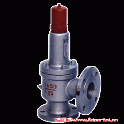

发表于 2010-8-10 16:46:18 | 显示全部楼层 来自: 中国台湾
本帖最后由 hottee2009 于 2010-8-10 16:58 编辑 + q: V5 l' \/ Y. p* H/ Y8 p  H
+ O# R; J9 @, E% m/ u买没带2手把的。
/ v$ W+ W8 Y4 b) \9 R L250ax.jpg aa.jpg (A41H-16C).gif
