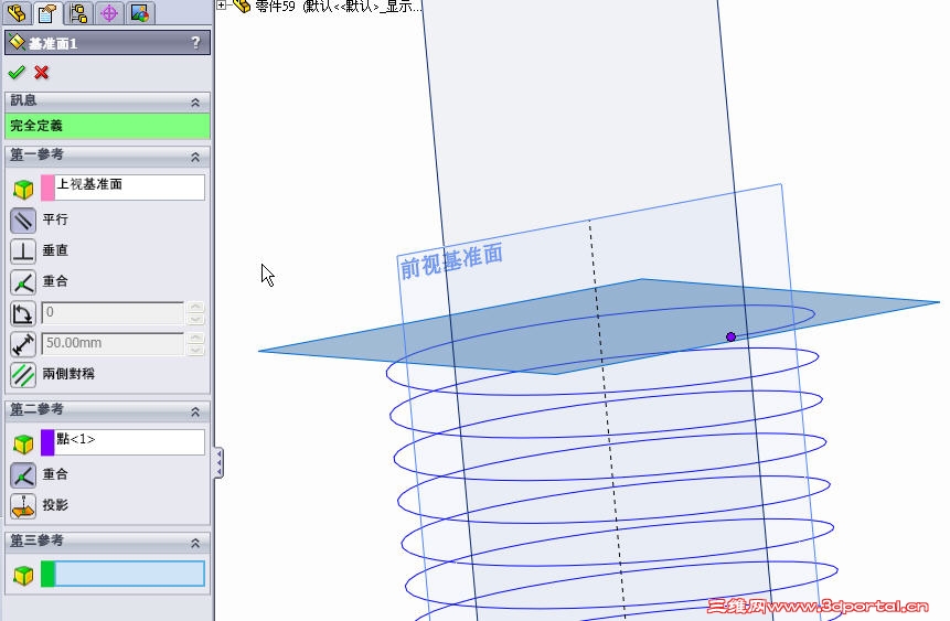

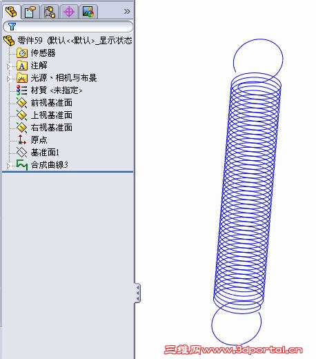

我用SW2010画拉力弹簧,要把几段曲线组合起来,可是用此命令,系统老是显示“有不连续的曲线片段………”,反正就是不能组合,检查了好久,就是不知道问题出在哪里,请高手帮忙!!!谢了!

問題在有兩個草圖有多餘的線 , 一條是重覆,一個是多一條小線段在圓心處,5 _( P( c3 T! K  A
還有基準面1要重設不要平行50mm而要選螺旋線的端點做第二條件,才不會有誤差.+ E1 V3 c/ G- C, n- B1 l/ c# O+ i
