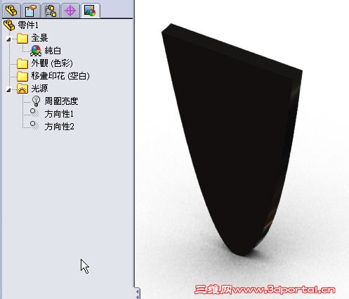

[求助] sw里光源设置好后渲染时还是不亮
发表于 2010-8-10 13:13:39 | 显示全部楼层 |阅读模式 来自: 中国福建莆田
有哪位高手知道在solidworks里光源设置好后,渲染时好像光源没起作用。设置好的光源怎样在渲染中打开。材质设置好后,渲染时怎么是黑色的了。

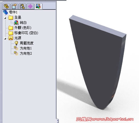

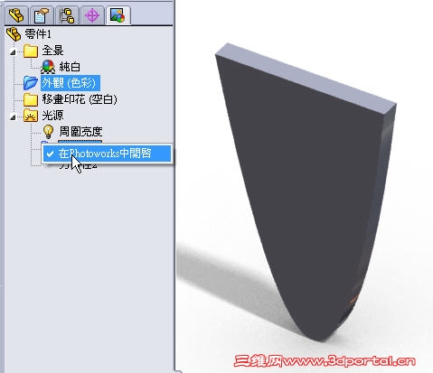

打開特征樹最後一項,其中的燈光下拉把燈光點右鍵勾選在photoworks打開就行了.0 D% y( o  K. I5 J7 I0 N1 [
