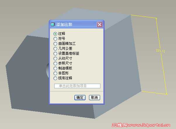

在3D注释中有的时候要用到“从动尺寸和参照尺寸”我想问下他们的区别。。
1 [6 T( i8 E; }. t: h0 X7 K+ g如果哪位大侠知道的话指点下。。
 楼主| 发表于 2010-8-10 15:27:33 | 显示全部楼层 来自: 中国江苏常州
3D标注出来的尺寸

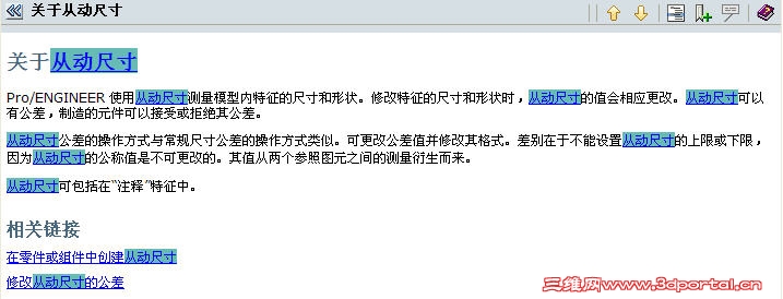

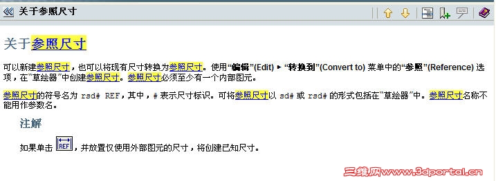

发表于 2010-8-10 23:27:19 | 显示全部楼层 来自: 中国广东广州
看这个。。。。。。。。
