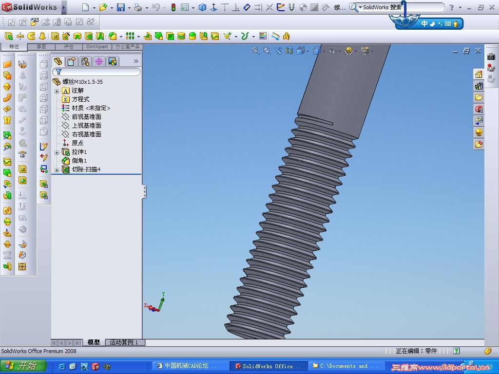

请教下我想画个M30×1.5的外螺纹怎么画
这是别人画的
这是别人画的

+ s. @. s3 ?% g* \4 R$ c按图上的步骤操作就可以了啊
发表于 2010-8-10 19:44:38 | 显示全部楼层 来自: 中国河南郑州
用扫描切除命令,用螺旋线,调螺距……
发表于 2010-8-10 19:45:29 | 显示全部楼层 来自: 中国河南郑州
另外就是下个FNT标准件库,直接生产,很简单。或者用迈迪标准件也行……
