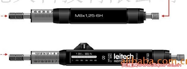

发表于 2010-8-10 15:48:20 | 显示全部楼层 来自: 中国江苏无锡
检测螺纹深度,有专门的检具----螺纹深度规。如图。
虎强 + 3 技术讨论

发表于 2010-8-10 20:08:14 | 显示全部楼层 来自: 中国天津
LEITECH BEIJING曾经发一个资料过,一般在发动机上经常用得到的。告我一个邮箱转发给您。

发表于 2010-10-26 12:24:22 | 显示全部楼层 来自: 中国江苏无锡
简单的,做一个标准的螺纹塞规,比如说长度90的,在把螺纹通规拧紧螺孔中,用深度尺量下露出螺纹孔的长度是多少,再拿90的一减就出来了。
