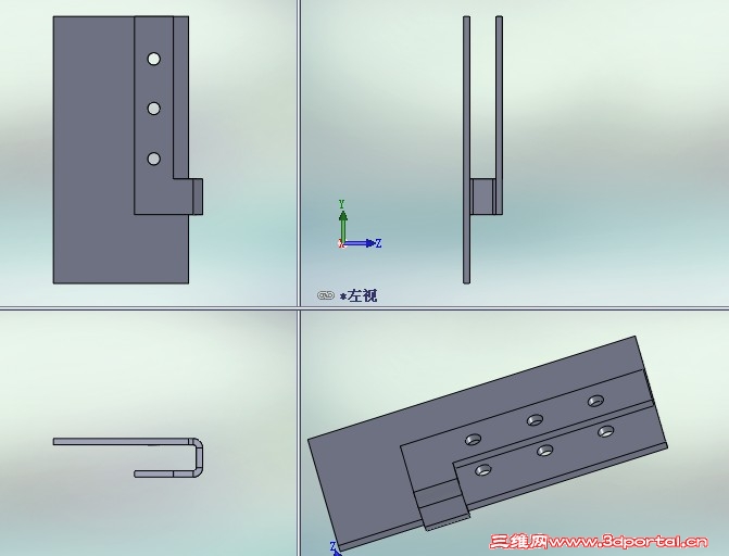

发表于 2010-8-10 16:07:59 | 显示全部楼层 |阅读模式 来自: 中国广东广州
在Solidworks中怎样可以实现图中的折弯,试过弯曲功能但好像做不到6 E7 k4 x3 m7 k1 \8 R
[attach]aid[/attach]

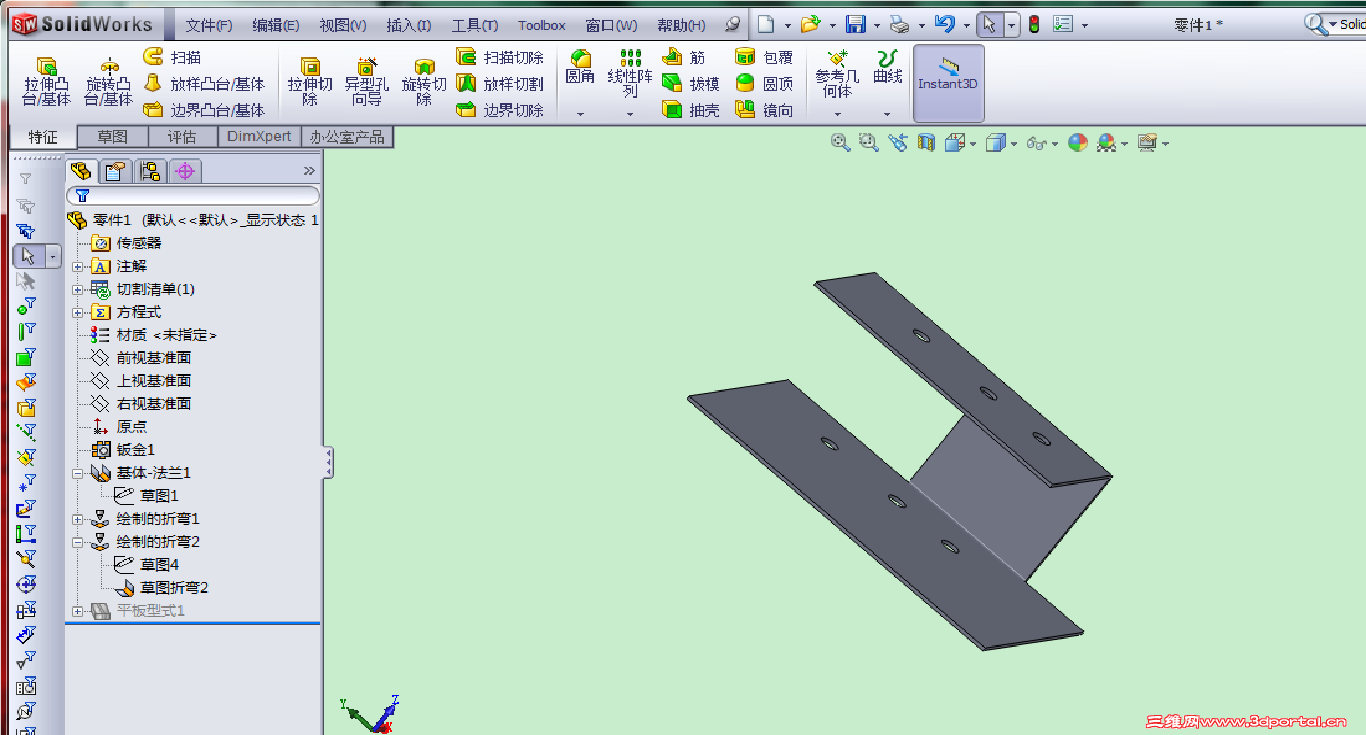

好像在基体法兰里面,有个折弯命令。
发表于 2010-8-10 19:53:31 | 显示全部楼层 来自: 中国上海
用钣金建模很容易的,即可以先如楼主所示建出展开的平板,然后用绘制的折弯实现,也可以直接形成折弯,然后切除多余部分,还有……总之很多方法都 能实现,SW实现这个一点困难都没有!
发表于 2010-8-10 20:00:31 | 显示全部楼层 来自: 中国广东佛山
方法很多了5 C$ O% `& B' R' i
最简单的绘画折弯

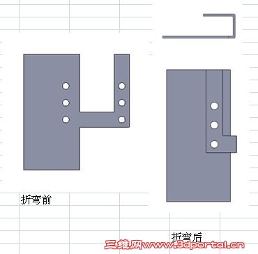

 楼主| 发表于 2010-8-12 13:35:54 | 显示全部楼层 来自: 中国广东广州
其实我想问,如果画好了折弯前的,有没有一个功能操作把零件弯成图中折弯后,而不是重新绘制一个
发表于 2010-8-12 15:20:44 | 显示全部楼层 来自: 中国北京
2.jpg 11.jpg 9 w. f% v' `, A
发表于 2010-8-12 16:02:14 | 显示全部楼层 来自: 中国上海
你的问题好可爱啊!没有条件软件会知道你想干嘛呢?

发表于 2010-8-13 11:00:17 | 显示全部楼层 来自: 中国北京
建模前是平的,要折弯时在你要折弯的地方画一条线,板金特征中有折弯,使用时指定折弯线及角度。
