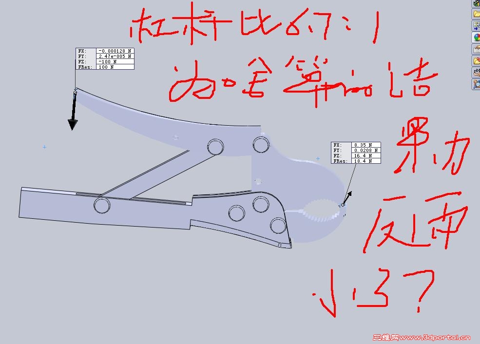

001.JPG 6 J2 ]" V- L3 W3 ?% r
根据设计的杠杆比推算:如果在左边施加100N的力,右边的力应该在600N以上,可是模拟结果只有200多N。% X% Z: H  v& n3 {% f( ~5 k# K& r
请各位高人指教!!

我初学 不知道对不对  5 d+ R8 |3 E5 ]2 E5 J2 ?  Q( z' X. c
看到楼主这个图片   里面好像有两两个杠杆
+ L6 i" B" ~2 b4 t2 V$ ?实际上用 f*l 应该可以搞出来 " o( S  [) H; Z& m
个人建议把下面三个螺钉处中间的那个螺钉再往图片的右侧方向挪动一些会比较省力 或者把上面的第二个螺钉往左挪动3 j1 f' }- ^" ^! y: ]' p: N8 D
原因力臂增大了   说的不好请指教

楼主不是一个简单地杠杆,请仔细分析一下

请楼主写出自己的分析过程,在来指责

有可能是接触关系的设置问题,看你的图上,应该设置成无穿透比较合适,不过估计需要的时间会比较长。, n+ G) A2 [$ Q: J5 k- \
! l$ e. [/ w+ K! T3 x0 l还有,你可以试试看用motion分析一下,看看结果如何。
发表于 2010-8-14 16:17:32 | 显示全部楼层 来自: 中国广东汕头
这是一个四缸机构,那能用简单的杠杆比来表示,在不同的位置,输出力都不一样
