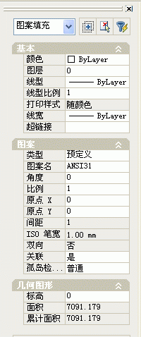

, n  p8 G1 @& ^, c如何修改特性中 小数后保留位数?
7 n) o" K; ^3 @% g6 s5 ^如图   如何修改面积处,好像默认是保留小数点后面3位小数。/ z$ ?8 f. X  U/ L  a' P: p7 B( t, Y
如何更改呢,比如我想保留小数点后面4位小数,该如何设置" x2 Y. H7 d) d8 U9 }
发表于 2010-8-11 09:11:33 | 显示全部楼层 来自: 中国辽宁
"UNITS"命令,或"格式"菜单 >  "单位"

 楼主| 发表于 2010-8-11 10:15:12 | 显示全部楼层 来自: 中国江苏苏州
恩 改好了 谢谢!
