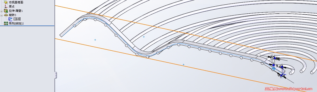

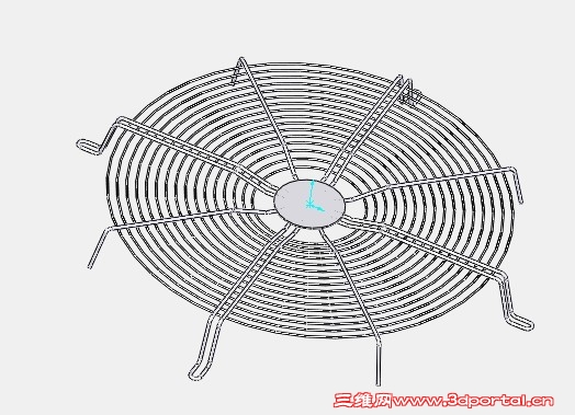

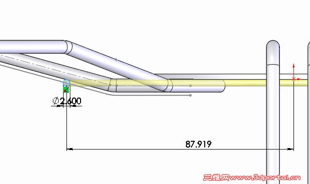

未命名.jpg 图中的圆环如何沿着那个爪子阵列?阵列后的圆环同轴

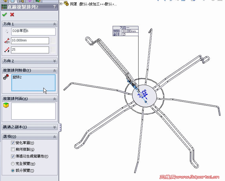

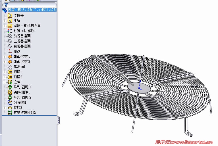

发表于 2010-8-11 11:18:51 | 显示全部楼层 来自: 中国广东惠州
說的不是很清楚,但猜想是不是這樣啊?6 m2 d5 B: O& N% n- m' R0 M% |( M
5 [3 X3 B7 @% z是的話用線性隨形陣列就搞定.
chenjun520601 + 3 应助

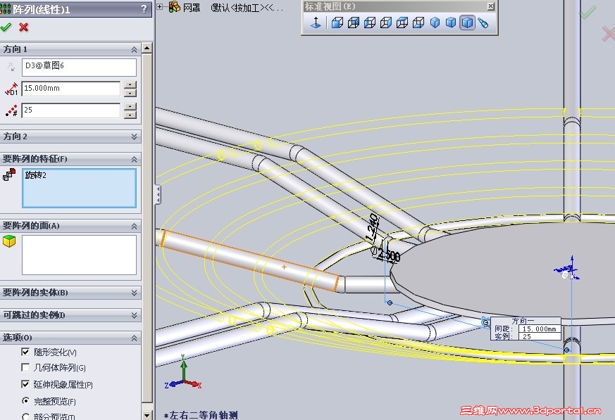

 楼主| 发表于 2010-8-11 11:42:28 | 显示全部楼层 来自: 中国江苏南通
嗯,是的。谢谢。我试试
 楼主| 发表于 2010-8-11 11:50:12 | 显示全部楼层 来自: 中国江苏南通

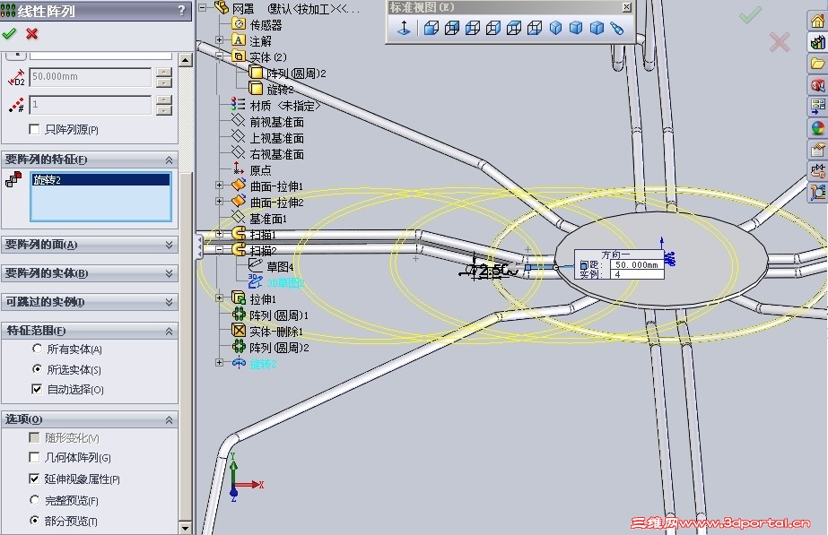

未命名.jpg 我试了下,那个随形变化框是灰色的,没法选中。能把你的文件上传吗?

看来楼主要练习一下随形阵列了,
7 k8 N! ^/ @- g9 l+ B: {其实直接画草图很费时间吗?那样更直接

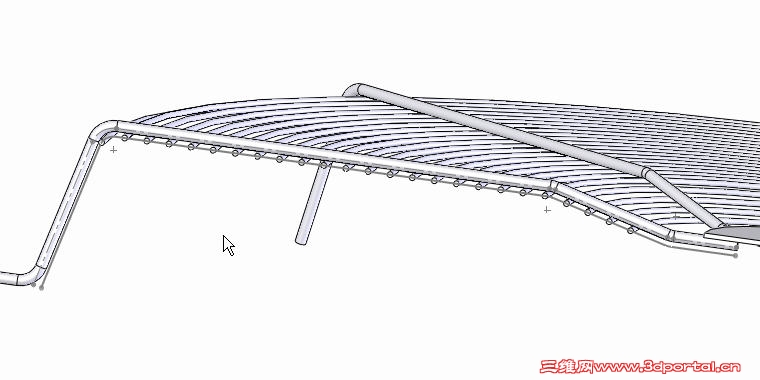

 楼主| 发表于 2010-8-11 14:21:27 | 显示全部楼层 来自: 中国江苏南通

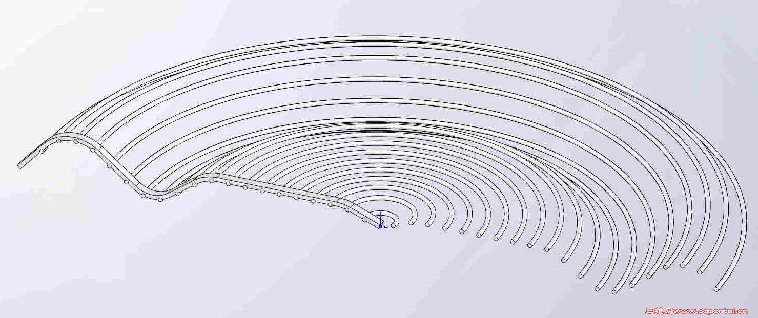

未命名.jpg 出现这样的情况了,在圆弧角之后就没能随行变化,还是按斜着的走,阵列之后显示叹号. }: o% ~: h& e2 a( X$ j$ v# [
发表于 2010-8-11 14:52:21 | 显示全部楼层 来自: 中国广东东莞
) W, V- u* F" D7 z+ d9 f6 {; s  ]0 H
随形变化比较复杂的时候要做一条引导线(虚构线)的,让草图和那条引导线之间定义一些几何关系就好了。
1 k6 b: U- b' r. L7 r1 s! ~. }. ` snap010.jpg

发表于 2010-8-11 16:22:35 | 显示全部楼层 来自: 中国广东惠州
随形变化比较复杂的时候要做一条引导线(虚构线)的,让草图和那条引导线之间定义一些几何关系就好了。+ P9 z3 A. y) \7 J1 q" r7 [
1718419
% R7 U3 q8 ~" a3 g1718420
3 J: M! y6 Q8 l* m2 J  Xzqkzqk2008 发表于 2010-8-11 14:52 http://www.3dportal.cn/discuz/images/common/back.gif
1 _$ f1 J" H* d! x( S  D; s/ [) G
10樓的正解,要畫一条引导线(虚构线)的,让草图和那条引导线之间定义圓與引導線的重合約束.
6 h% f% R1 t8 L  \7 f& i2 a4 O3 v zen4.jpg   F, \' h( F5 k2 b% D, _+ j) {
chenjun520601 + 2 应助
 楼主| 发表于 2010-8-11 17:52:02 | 显示全部楼层 来自: 中国江苏南通
这条线我加过,用文件中扫描2的三维草图转换引用后等距,也添加了重合,阵列时就出现了9楼图片中的情况,以为中间有圆弧段,后来还组合曲线了,问题一样。

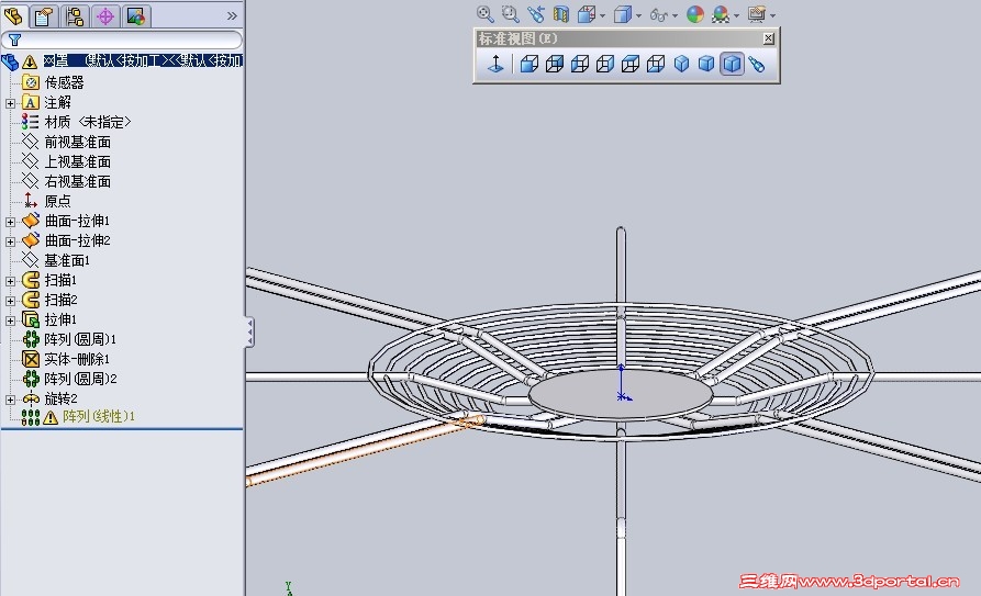

 楼主| 发表于 2010-8-12 08:09:06 | 显示全部楼层 来自: 中国江苏南通
附件是加了那根线的,但是阵列还是有问题。请各位高手帮忙看下,问题到底出在哪里了
7 Z: f: q5 V7 ~4 K 未命名2.jpg
