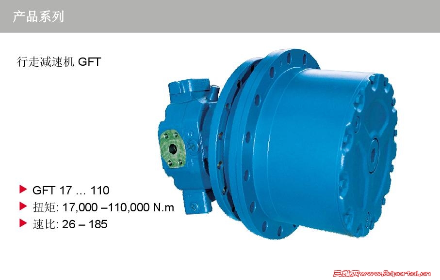

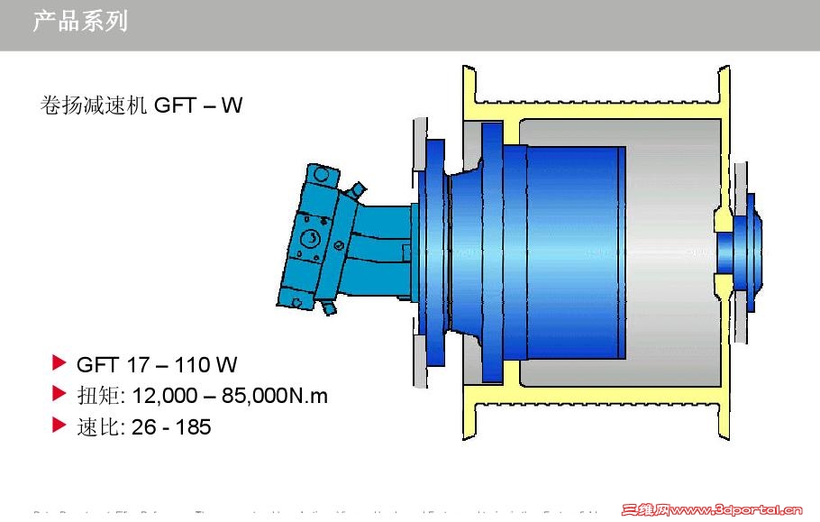

[求助] 力士乐GFT减速机与GFB减速机有何异同
发表于 2010-8-11 10:15:07 | 显示全部楼层 |阅读模式 来自: 中国河南郑州
这两种减速机在使用上有什么不同,好像听力士乐工程师说过这两种减速机基本相同。
发表于 2010-8-11 16:14:47 | 显示全部楼层 来自: 中国广东深圳
GFT为行车减速机,用于工程机械行走和移动驱动装置;GFB为回转减速机,用于挖掘机、起重机及回转设备。两种减速机长的都不一样,马达安装也不一样。如果需要样本可以找我要,我是做力士乐产品
发表于 2010-8-20 13:38:43 | 显示全部楼层 来自: 中国浙江宁波
一个行走驱动,一个回转驱动

发表于 2010-8-21 10:23:19 | 显示全部楼层 来自: 中国浙江宁波
一个是行走减速机GFT一个是回转减速机GFB8 h% E1 o" K* [# ~8 @
行走减速机是法兰输出。回转减速机是轴输出
发表于 2010-8-21 13:25:28 | 显示全部楼层 来自: 中国辽宁本溪
两者的内部结构也有区别的。
发表于 2010-8-28 08:34:10 | 显示全部楼层 来自: 中国浙江宁波
行走减速机是法兰输出。回转减速机是输出轴输出。内部结构不同他们完成的任务也不同
