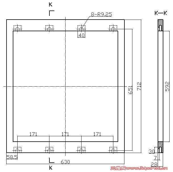

2 H/ Z1 E, a4 K! Z2 }4 ~如图所示:图中40×30×10.5方槽怎么加工?
( g8 c8 z# P* G0 ^9 D, W1 c! j) I6 {1 R: b# J1 y
高手指教!!!

使用T型銑刀或圓鋸片銑刀加工

改设计吧。改成40X30的腰型槽。

这种结构不太合理。不好加工。

1  方槽用铸造方法获得,半圆插口可以铣成。
( _, o- m  l, d  _9 S5 o' s2  方槽改成半圆槽,可用半圆头螺栓联接,就可方便加工。2 A9 D: F, Z1 |7 q4 D1 |" W% o* l
3  若非要这样,就用电火花加工,成本高、效率低。

应该参考5楼的意见,以采用半圆槽为佳。

建议更改设计,如果实在是不能更改的话和先加工上端豁口后用T型槽刀进行粗加工。
! E8 r5 j* W! m2 K7 S& j然后用立铣刀进行精加工及清根加工,但是也是属于极小圆弧过度,并非直角形槽。

为什么要设计成方槽?楼主如果数量多的话还是建议更改设计。6 n6 R( q  x1 K4 x! f* [
加工一件同意11楼的方法。

小铣刀好像不好修吧,毕竟尺寸在那里啊。个人认为这是不是用来配合紧螺栓用的,是的话可以改的。
