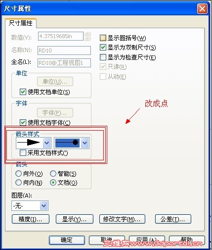

[已解决] 《《《《《怎样改成点怎样改成点》》》》》

发表于 2010-8-11 13:13:48 | 显示全部楼层 来自: 中国北京
选中要修改的尺寸线,点右键,选择“属性”
  F. v7 A3 C% Y  e# R% D! {& ~ 然后设置如下图所设置的:$ \7 Y" k* e9 U2 w
asdolmlm + 2 应助

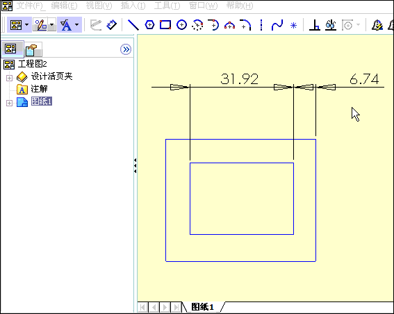

发表于 2010-8-11 14:08:52 | 显示全部楼层 来自: 中国江苏无锡
其实不用这么麻烦....告诉你一个简单有效的.这是一个小技巧,当然这适合于单个改很爽的.
7 T# m4 b3 a9 ]% J: T& `如果全部改.当然还是楼上的做法.或者第一种做法也可以.
/ B6 [) M4 j7 g动画里结合了二种做法.第二种做法.要点就是8 H" p/ @: g3 v- h6 q
"右键|点击--箭头外侧的小圆点...然后就出现箭头菜单供选择了.
chenjun520601 + 3 技术讨论
