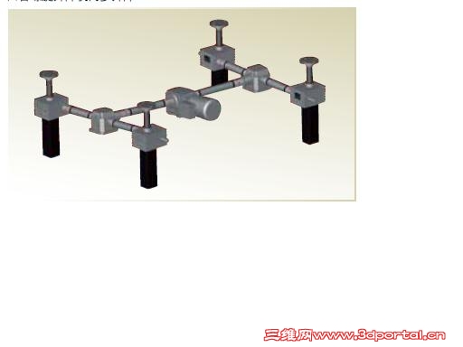

[求助] 请问这样的传动机构怎样选择电机功率

如图   用一个电机带动负载  通过分动器将力矩传递给四个推杆
6 Z+ R) L# |& s7 u& I" `% U) Y7 Z7 `# ~6 v. X) g; Y* i* B
比如每个推杆需要10NM的力矩 那么电机输出的力矩应该是多大呢

还需知道推杆转速n1,电机转速n0,各处的传动总效率η。
; Y' p8 v' W+ B0 G# Y' D每个推杆的消耗功率P1为:P1=10n1/9550   (kW) 需电机输出的总功率为:P=4P1/η

推杆输入转数1400  电机转数也是1400  分动器传动比 1
9 `# L. Q  u2 ~! y6 s. ?" ]6 d. @3 K& c) d8 U* q
我想不清楚了   如果是一台电机直接带一个推杆  电机输出10nm  那么推杆产生 10KN    现在用分动器传动  传到推杆的力矩好像没变啊  而且转速也没变化啊   这样好像一个电机产生了 40KN的推力  这点想不过来  各位认为是怎样的呢

你把扭矩和电机功率混淆了,4个推杆所需扭矩共计40Nm,转速不变,电机功率就要加大4倍。
