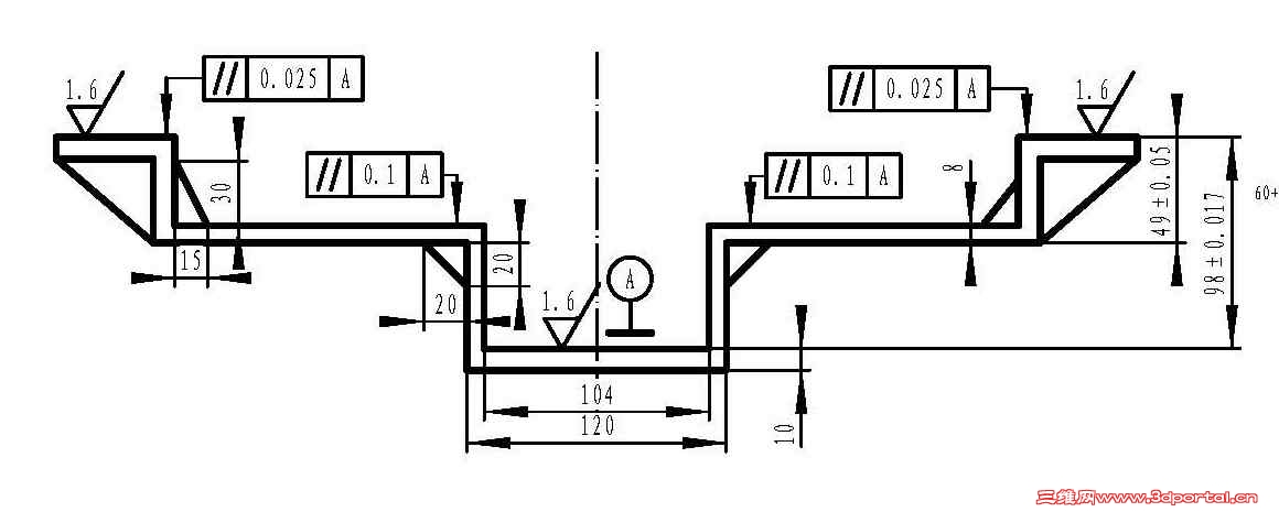

这种零件采用哪种加工方式,能保证精度呢

建议冲压!!

什么材料的啊,考虑一下压力铸造吧

指的是磨或精铣平面吧。

图先上完整啊.是钢板吗?多大?

加强筋是焊接上的吗

用压力铸造 后再用CNC 铣平面。。。
