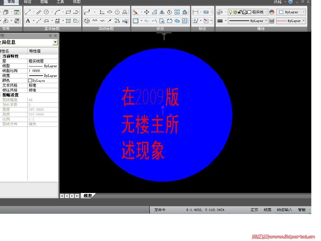

发表于 2010-8-11 21:38:50 | 显示全部楼层 来自: 中国广西桂林
RE: CAXA老鸟请进!!!
非背景写字.JPG * d- h; c: K# j0 g/ G" B. `3 p$ f
在2009版上无此现象。
 楼主| 发表于 2010-8-12 09:37:58 | 显示全部楼层 来自: 中国安徽安庆
汗了,我现在用的是07的
发表于 2010-8-16 09:46:46 | 显示全部楼层 来自: 中国浙江温州
我用2007 也没有出现LZ的问题!可能盗版软件问题吧
