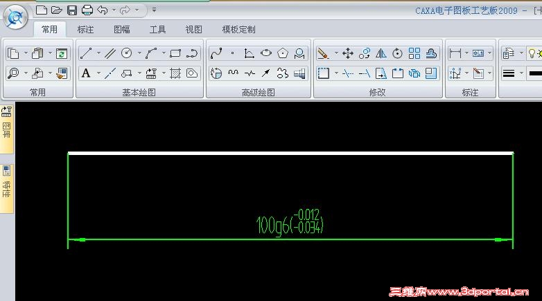

我是外行,大家帮我看下这个偏差对不对?
* d" k" X4 s) Z. y0 D( y; q100g6/ w! U) e) m6 q( B' s
上偏差 -0.012
: t4 h/ z3 [, [& E. r# C下偏差 -0.032
5 M& V7 f3 |, x* P9 Z- u/ R7 X" h9 }/ |
拜谢了!!
发表于 2010-8-11 19:52:35 | 显示全部楼层 来自: 中国安徽淮南
有没有兴趣用CAXA?标注的时候可以直接选择。

 楼主| 发表于 2010-8-12 23:06:21 | 显示全部楼层 来自: 中国浙江杭州
