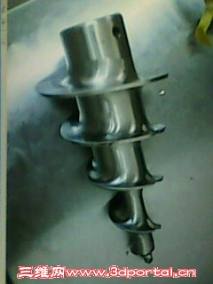

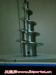

这个零件我们公司从别的地方买过来,小弟不会话,哪位大哥能帮帮忙,我要part文件,也可以发到我邮箱里,jdwoxiaofeng@126.com,只要求形状,不要求具体尺寸,只要形状对就行!这个螺旋线的宽度是大到小逐渐变化,我知道可以用关系式螺旋扫描出来,只是这个圆柱不是均匀变化,是突变的,就不知道怎么搞了

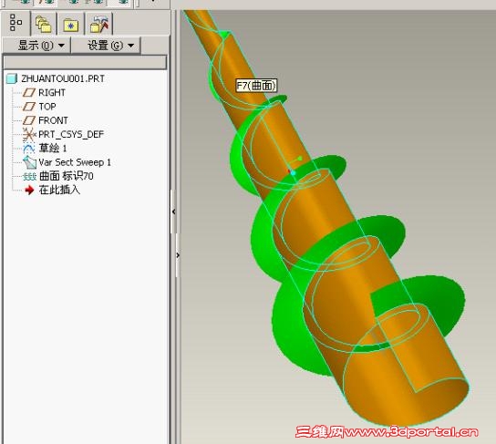

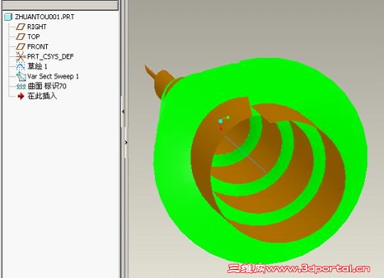

图片1.jpg $ z( M4 K& Q8 j* L* D

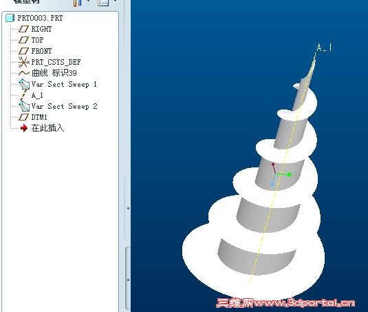

 楼主| 发表于 2010-8-17 08:55:15 | 显示全部楼层 来自: 中国浙江宁波
研究了半天,觉得先曲面再实体化还是很难成功的。 5# qwerabcd

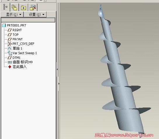

发表于 2010-8-28 14:12:25 | 显示全部楼层 来自: 中国安徽淮北
重新画了一下,要比上次好点。
/ j: Y0 a" v, Q- L  O/ i 图片1.jpg
2 `* `' ^& v' Y' ~较上次缺少了内部多余面,为曲面合并打好基础。
