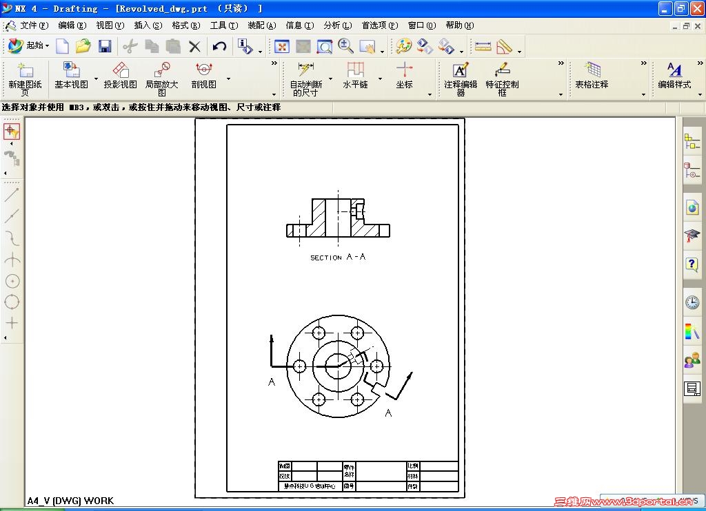

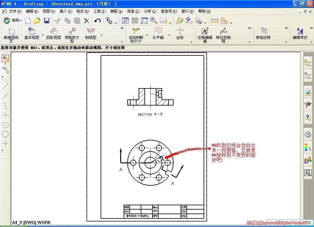

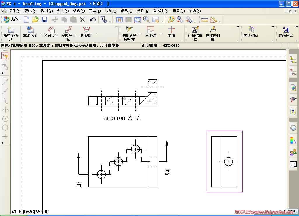

下面是UG的旋转剖,出来的效果很完美,但我用SOLIDWORKS,怎么剖也做不出这种效果!哪位高手能用SOLIDWORKS搞出来。

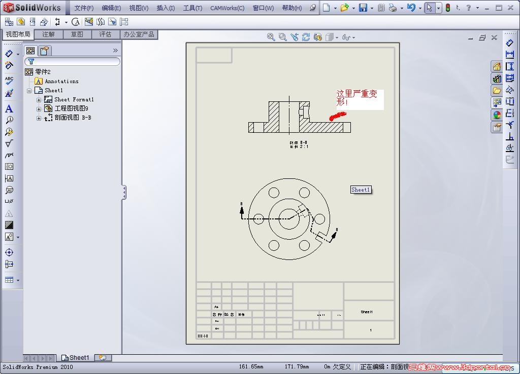

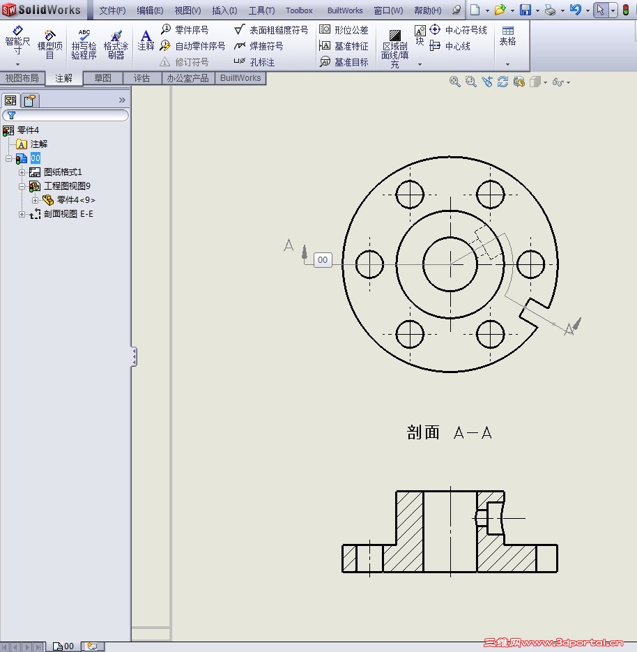

用SOLIDWORKS做的严重变形!

我可以肯定地说SOLIDWORKS达不到这样的效果,因为SOLIDWORKS不支持圆弧线做为剖切线的一部分。这就是差距。但是没办法,用SOLIDWORKS出工程图确实比UG方便多了,我在工作中还是用它的,只是希望SOLIDWORKS越做越好!

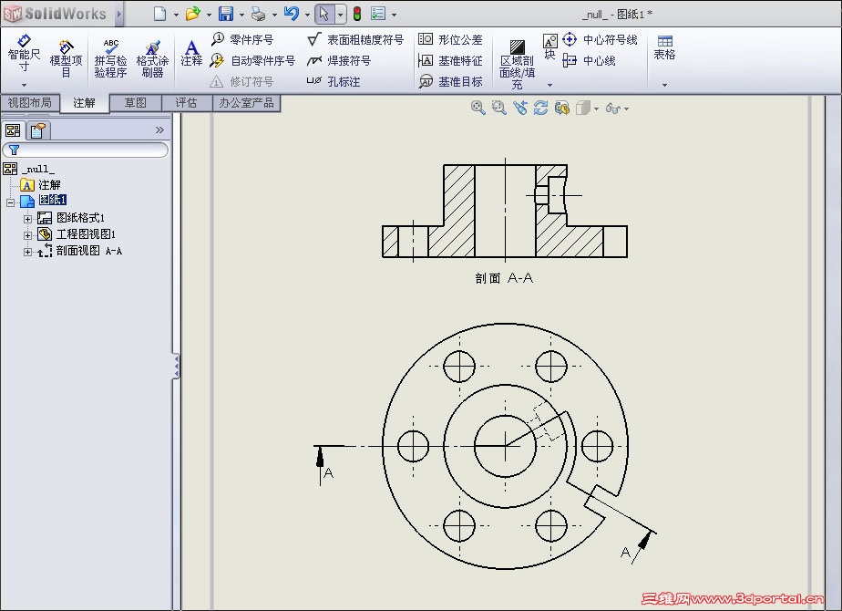

看看是不是你要的效果。这些问题,也需软件间的理解方式不一样。只是需要我们去理解开发软件的机构是从哪个角度考虑的这些问题而已。

5 |# R' O3 K6 p7 @- t这位兄弟你说2007,2008的版本是不能剖切圆弧的,你试过吗?不管UG、SW等没有这功能,' e  Z( ]5 b" n: A
客户是不会答应的,这是最基本的。) x6 j2 t* J6 J5 v! ]

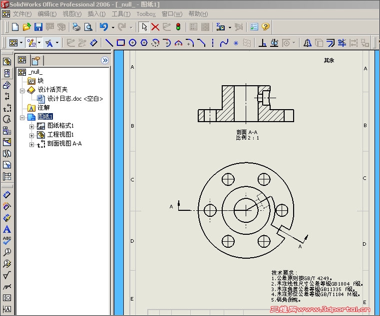

SW06版都可以的:

! j# a8 b( A0 T, R) Q+ `9 `& Y可能是因为比较简单,说说具体的做法:按住ctrl键,依次选取用来剖切的所有线段及圆弧,然后直接点剖视命令,记住,不是旋转剖命令喔。, b( T; a1 ^8 V9 G3 S! o3 L% z0 a# m
当然其中还有个小窍门:最后选取的那条线段将决定剖视图的投影方向,所以,本例将一条水平线留在最后选择即可,试试看

9 H: [" P" H# k! E* b呵呵,不需要按CTRL多选,直接选择那条水平线就行,我一直都是这样做的

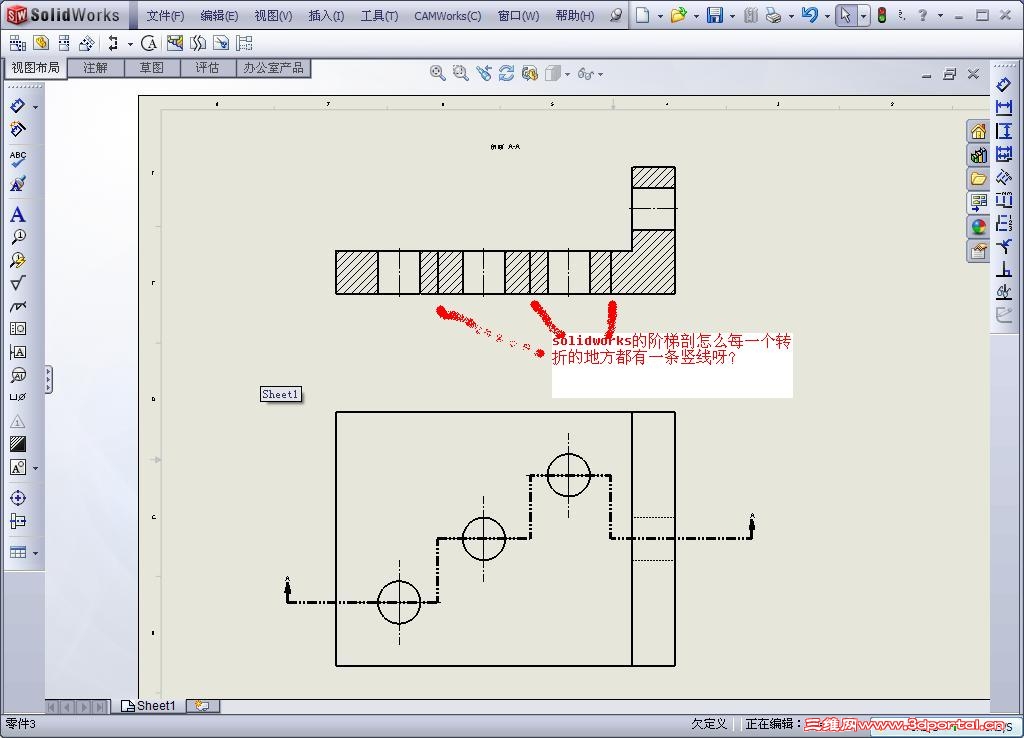

看来SOLIDWORKS版块还是有很多高手的,先谢谢各位的指导,但我发现SOLIDWORKS的阶梯剖有个地方有不足,可以说是比较严重的问题,而UG剖出来就完美,不知其它三维软件,如Proe,CATIA,剖出来是什么效果,会这些软件的朋友参与讨论,我总觉得这不符合制图规定,也太不美观了,容易让人误解!大家纯属讨论,请SOLIDWORKS的“粉丝”不要骂人!

18楼的做法为正解,只用剖面视图命令,不要用旋转剖视图命令,就可以成功了
