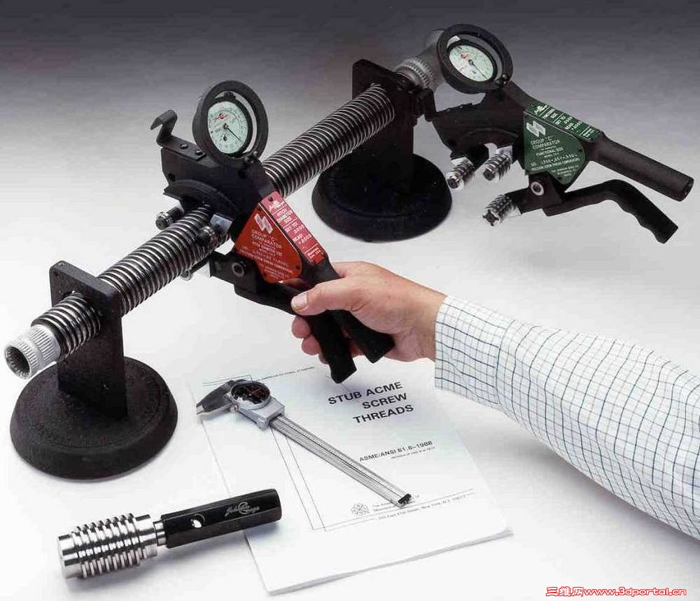

发表于 2010-8-12 09:37:39 | 显示全部楼层 来自: 中国四川眉山
加工的经验我没有,方便快捷的检测方法我有,给你个我们量仪的图片给你参考。
