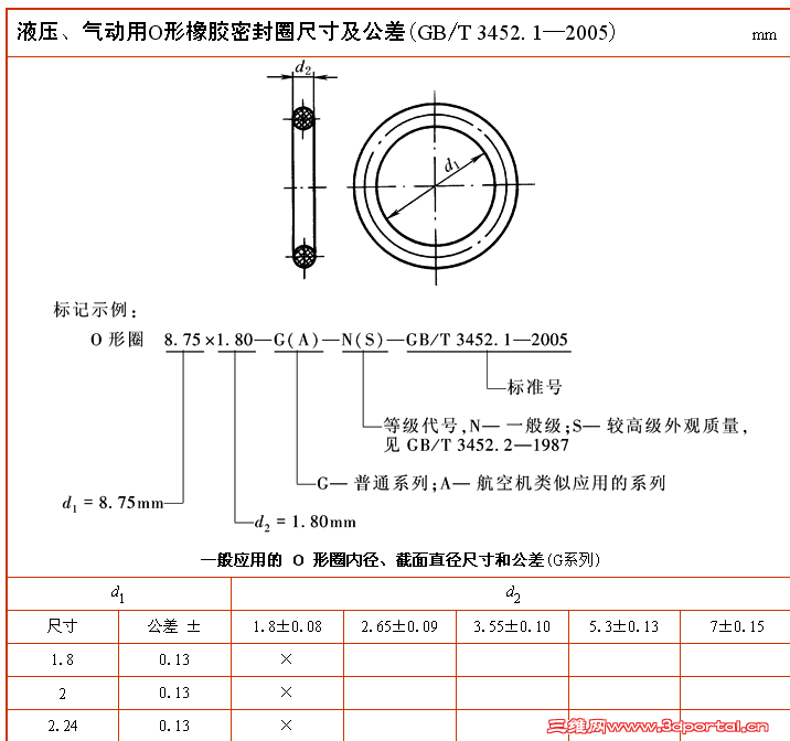

[已答复] O型圈型号后面的G是什么意思?
发表于 2010-8-12 10:18:42 | 显示全部楼层 |阅读模式 来自: 中国江苏苏州
如题:7 W- N% u9 f) ~3 t* E9 q* n
详细介绍请看图片:
发表于 2010-8-12 10:57:37 | 显示全部楼层 来自: 中国山西太原
GB/T 3452.1-2005 中,G为系列代号,为普通系列。另外还有A系列,为航空机类似应用系列。
虎强 + 2 技术讨论
发表于 2010-8-12 14:14:29 | 显示全部楼层 来自: 中国湖南岳阳
请参考标注说明。
虎强 + 3 应助
发表于 2010-8-12 16:03:54 | 显示全部楼层 来自: 中国山东青岛
应该是个C吧,未注明公差采用C系列的
发表于 2010-8-12 17:26:40 | 显示全部楼层 来自: 韩国
G240,韩国标准O-RING也是G
 楼主| 发表于 2010-8-12 18:18:59 | 显示全部楼层 来自: 中国江苏苏州
原来如此 谢谢~
发表于 2010-8-13 22:20:39 | 显示全部楼层 来自: 中国山东淄博
O型圈,好像国内是内径乘以宽度,我查的资料,有的用外径乘以宽度的。
发表于 2010-8-14 06:51:36 | 显示全部楼层 来自: 中国江苏常州
O型圈GB3452用内径表示
