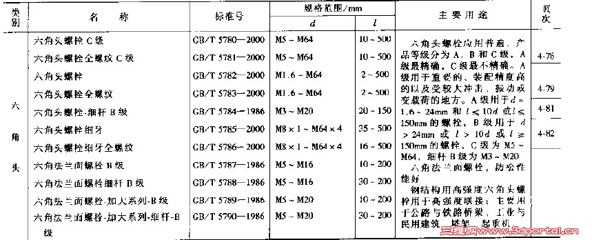

一采用普通螺栓联接的联轴器,传递的扭矩T=200*103 N.mm,载荷平稳,螺栓数目Z=6,螺栓分布在D=150mm的圆周上,螺栓直径该如何选择呢,选用外六方和内六方的有什么区别吗?

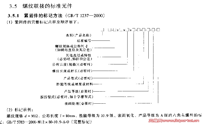

发表于 2010-8-12 14:09:19 | 显示全部楼层 来自: 中国河北保定
见机械设计手册(化学工业出版设第五版)第五篇第5-72页3.6节螺纹连接机械性能和材料。里面有详细规定。
参与人数 1三维币 +4 收起 理由
天际孤帆 + 4 技术人员基本技能。

 楼主| 发表于 2010-8-13 13:53:55 | 显示全部楼层 来自: 中国黑龙江哈尔滨
9 d- d+ n% D+ o2 [5 E3 @4 c% t+ o2 `" [) a
不好意思啊,大家谁有电子版的给传个,谢谢,纸质的我也没有,也没看过

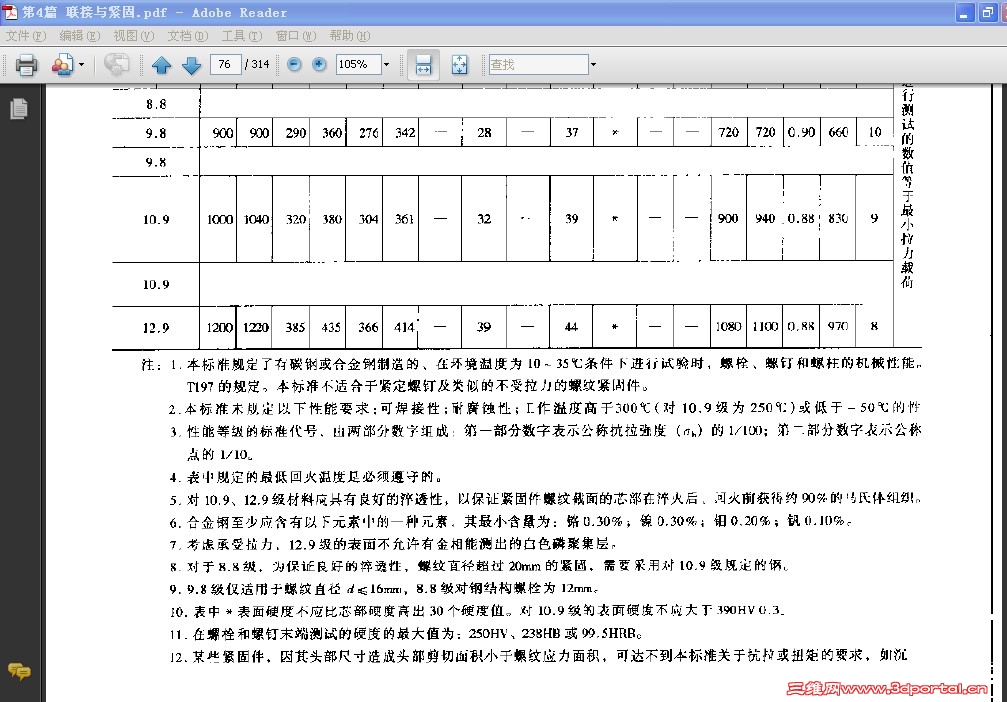

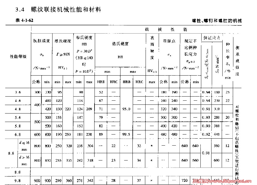

发表于 2010-8-14 08:08:21 | 显示全部楼层 来自: 中国河北沧州
此例螺栓的直径是由它的抗剪强度来决定的,内外六方的选择在强度上没什么区别,只是在安装的时候,占用的空间的区别,至于强度等级的区分是有螺栓的屈服点、抗拉强度来区分的,例如,8.8级,第一个8是800的抗拉强度,第二个8*第一个8*10=640为它的屈服点,最好看下手册吧,那个准确,怕记错了。

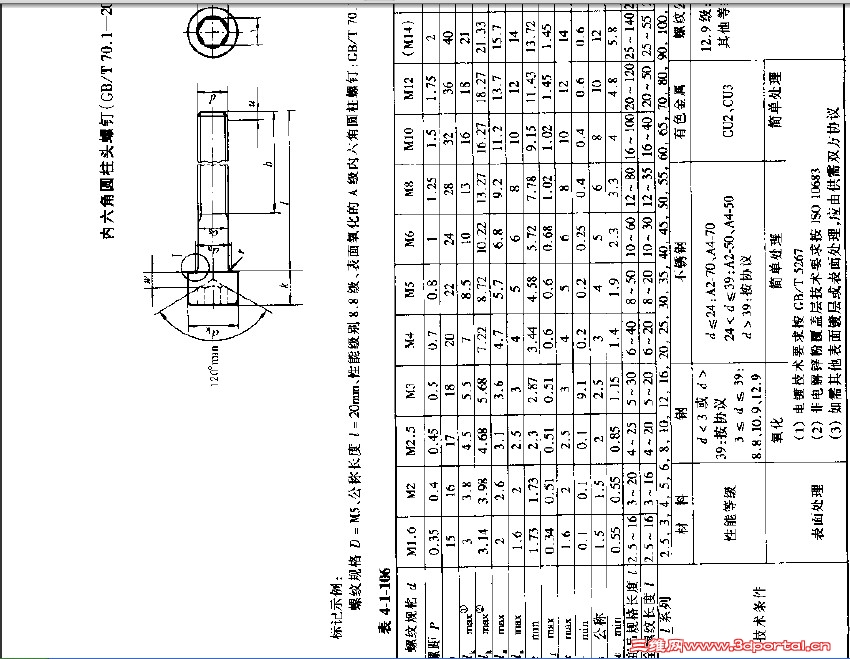

 楼主| 发表于 2010-8-14 08:48:12 | 显示全部楼层 来自: 中国黑龙江哈尔滨
5# 机械动画 & z1 C& t/ }8 D; {1 s3 M
, `7 O) Y! w+ `& \1 v
内六方头部的抗拉强度看起来好像是比外六方的差点(从头部的有效厚度来说的),实际的情况是不是也是这样的呢,假如他们除了受剪切力外还受到一个螺栓头部的拉力,那么头部的强度应该怎么计算?

发表于 2010-8-19 16:28:08 | 显示全部楼层 来自: 中国江苏常州
第一:! P! e. B' u( O
你的强度不大" M! G$ _7 b5 J! f) h
20多N.M5 Y% t9 A/ Y* g! G. V. w8 @
第二:
# @, L7 K- z9 X9 K- `; Y' X+ q内六角和外六角的区别是9 A! M2 u7 t, M' r9 _: \4 K! O  |
内六角的至少是8.8级,外六角的有很多级别。
' H' i  L* Y( c$ g& r, B第三:需要计算的是表面压强。
