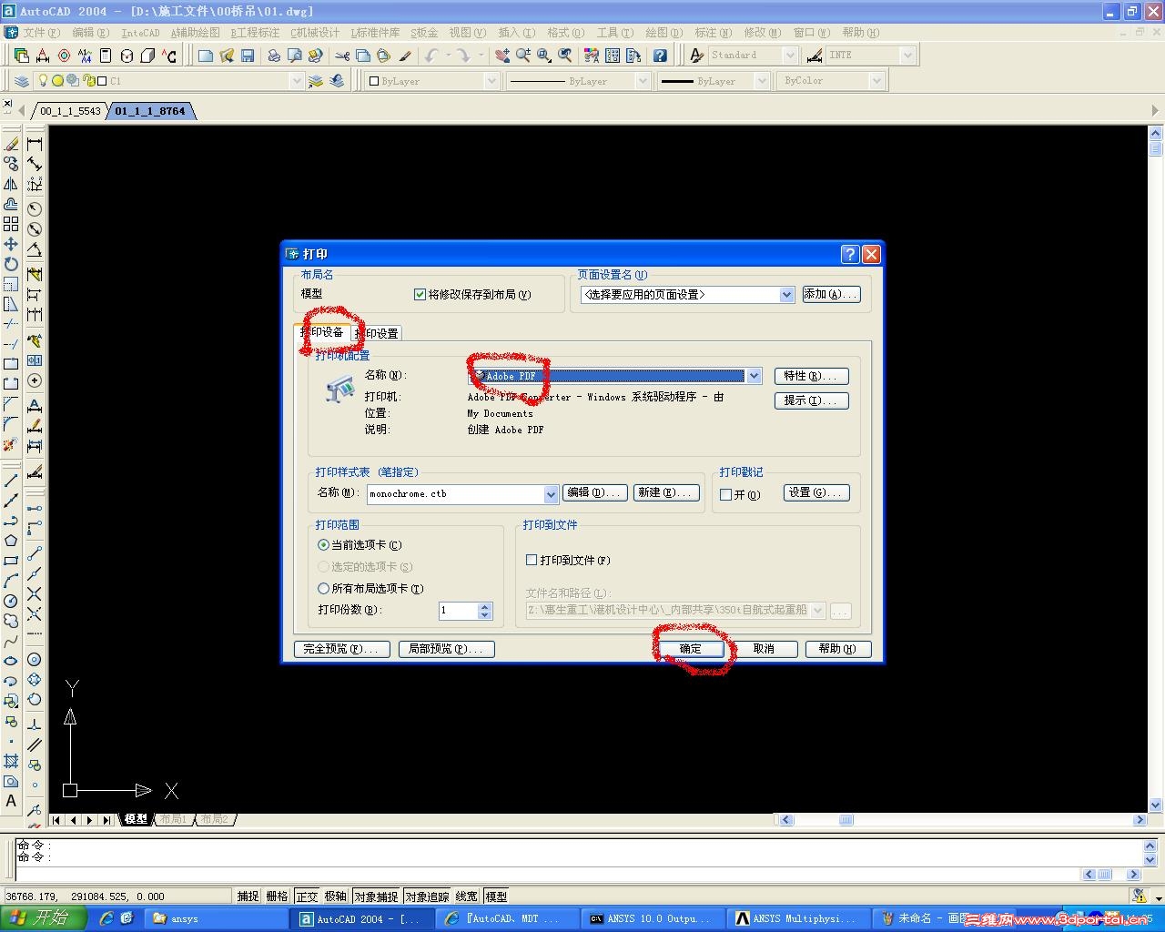

首先你的机子必须安装了PDF,选择CAD的打印,再选择打印设备,在名称中选择 Adobe PDF,确定即可。

个人觉得用高版本2007以上的都可以直接打印出PDF。

兄弟  你可以用2010版本   可以直接转换了  很好用的  比虚拟打印机好  没有 一排试用的标志
