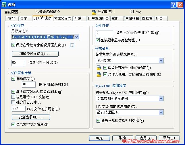

我最近在用AutoCAD 2010版本的  我存档的文件全是2010格式的  但是给我朋友看时他版本低打不开 所以我只能自己修改保存格式2004的 但是这样很麻烦 求助大家 有没有方法让我的2010版本自动保存的时候成为2004版本的

设置默认就可以了。右键单击下边的命令行,选择选项,点击打开和保存按钮,在另存为的下拉菜单中选中2004格式就可以了。别忘了点确认。如下图。: \; I' H: V! }" g7 g6 X

非常感谢
