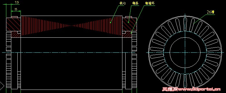

TM截图未命名.jpg / i2 O, s+ m) r8 E/ n% X
如上图所画,铜条和端环都是紫铜的,一般厂家都用什么来焊接呢??, d; ~( C. w0 [( E) ~3 w8 j
( C2 ?9 ^  d) |; Y. q2 P2 J5 I我公司是第一次生产这种产品,我打算用铜磷焊条,用料204,就是太贵了,1000多元一公斤。

将铜环分成几部分,一部分一部分地进行加热和焊接。/ Q7 z: O' O5 c; V
铜条打人铁心后,两端要求加工,保证镉条端面在同一平面。铜条与端环安装前,必须将铜条焊接面、端环焊接面的氧化膜和油污陈净将焊片放到焊料槽,这样整个槽底用焊片盖上

谢谢帮忙,我们的铜端环是用薄铜板冲出来后叠压的。
5 H2 N- v0 z7 I: Q9 U  Q想问一下,你们酸洗都用什么来酸洗的?
