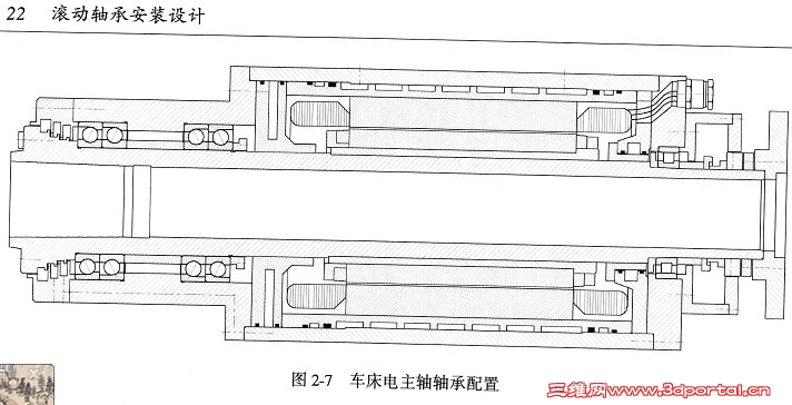

设计一款高速电机,用洛轴的角接触球轴承,用的是背对背的,居然让我把轴承内圈和外圈在轴向上都挤死,我用过的深沟球轴承和这完全不一样。, u. p# m$ j( M2 B9 t
有用过成对角接触球轴承的么?说说看都是什么夹紧结构。
发表于 2010-8-12 21:59:26 | 显示全部楼层 来自: 中国湖南岳阳

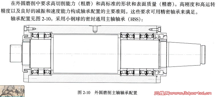

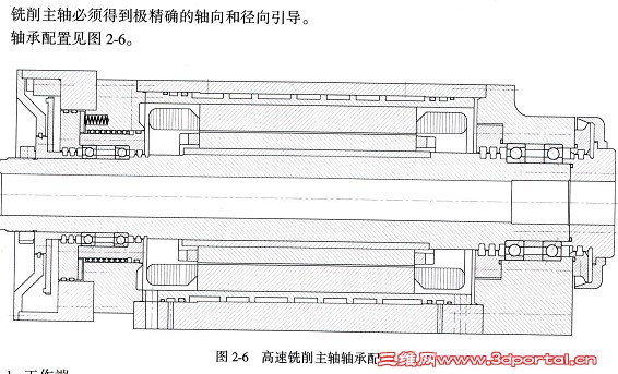

请参考附图,或许可以用上。
