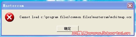

我先装的 9.1  在装  X3 mu1 结果打不开9.1了, 出现下图

小问题,你在电脑里找下MCBITMAP。OCX,有这个文件的,然后复制到这个警告的目录下,有提示时复盖就行了。就可以了

應該先裝x3,再裝v9,就ok了。

我的也是  画图时会出现
