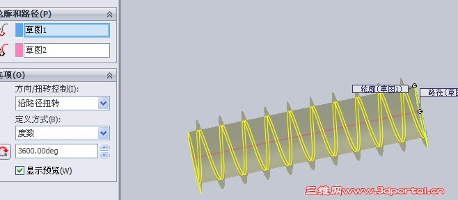

发表于 2010-8-13 09:36:11 | 显示全部楼层 来自: 中国广东佛山
扫描项目中选者旋转!!!!!!9 |( u3 j+ J1 K7 u
就可以了
发表于 2010-8-13 09:43:49 | 显示全部楼层 来自: 中国江苏苏州
扫描项目中选者旋转!!!!!!( L! L, f4 J& D* a
就可以了
9 l" Q0 Z2 L, N8 t8 Z) oshuna 发表于 2010-8-13 09:36 http://www.3dportal.cn/discuz/images/common/back.gif
6 b( _) J7 p" q" O& c' }, E' H* c8 X! @: F5 P
阵列到可以相信,旋转扫描?请出个图,欣赏欣赏。

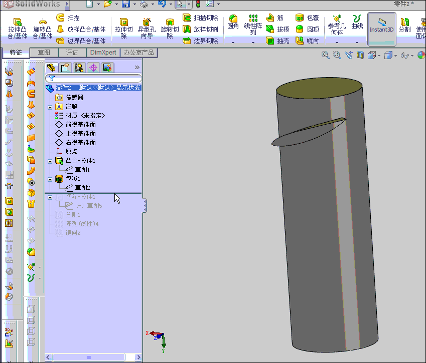

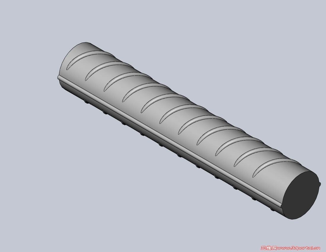

发表于 2010-8-13 11:14:18 | 显示全部楼层 来自: 中国天津
看看是不是这样的
发表于 2010-8-13 11:19:16 | 显示全部楼层 来自: 中国天津
再来一张看看

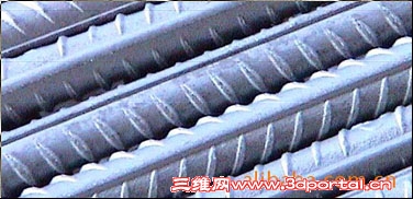

发表于 2010-8-13 12:24:25 | 显示全部楼层 来自: 中国江苏苏州
/ |) I' O1 |1 m6 P
0 ^+ @3 ]  z$ w螺纹钢的花纹是这样的而不是旋转的。& @4 P  N7 Z6 y) `' H0 y5 B7 b0 O

发表于 2010-8-13 14:07:22 | 显示全部楼层 来自: 中国广东佛山
发表于 2010-8-13 14:25:26 | 显示全部楼层 来自: 中国江苏苏州
本帖最后由 jmwxc 于 2010-8-13 20:00 编辑 + o; ~7 l% G. S- b( P
注意看选项!!!!1721143; C0 h- o5 j( k$ z0 S6 S
shuna 发表于 2010-8-13 14:07 http://www.3dportal.cn/discuz/images/common/back.gif
8 Z5 L' l# A/ Q4 }6 c螺纹钢不是像丝杆一样旋转的,是错位对称纹!

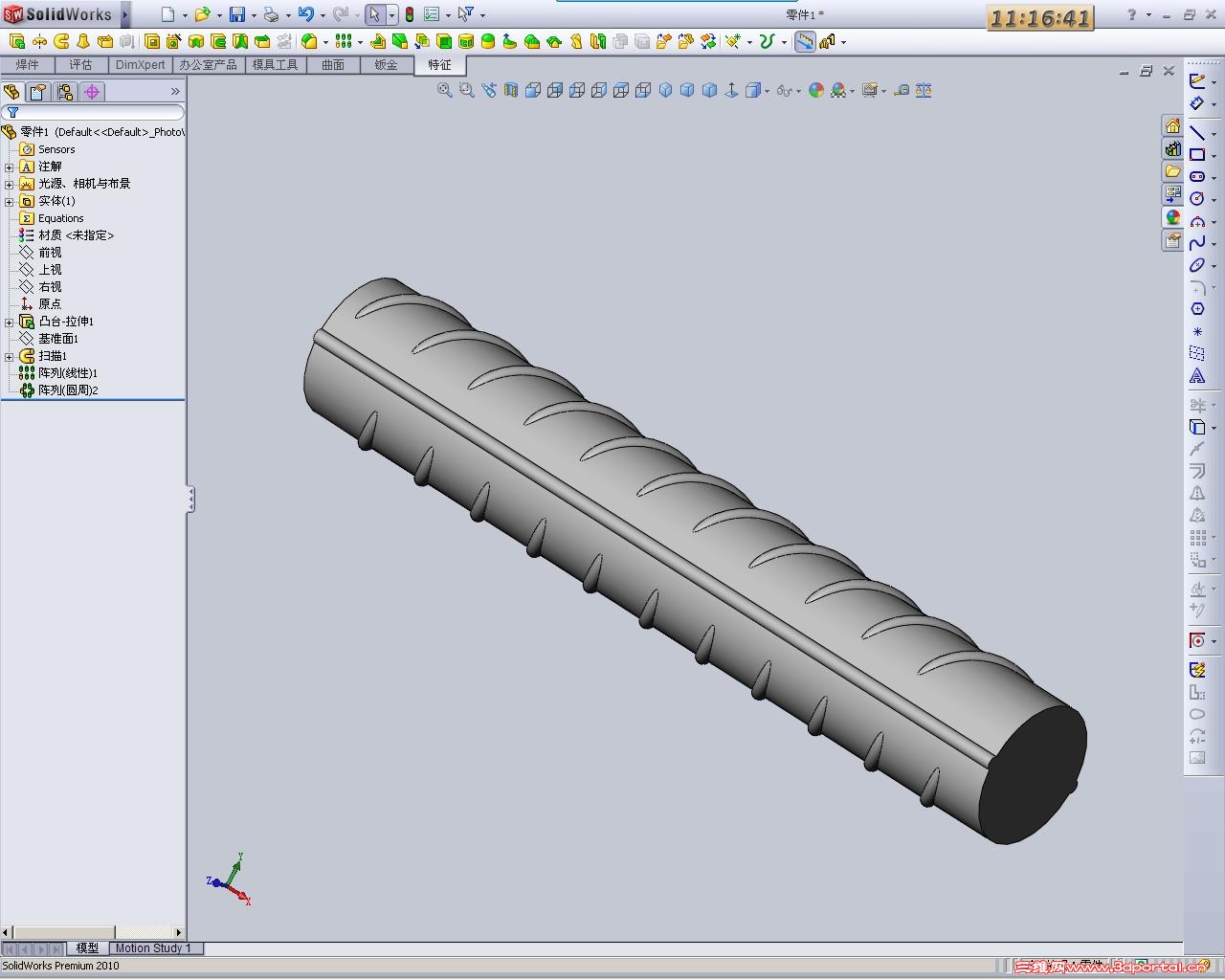

发表于 2010-8-15 17:31:32 | 显示全部楼层 来自: 中国福建厦门
呵呵 ,是不是这样地: 78.gif 笨的办法,也许做的不对哈。呵呵,都指正。
发表于 2010-8-15 23:31:39 | 显示全部楼层 来自: 中国河南郑州
是不对称的就扫描,再阵列
