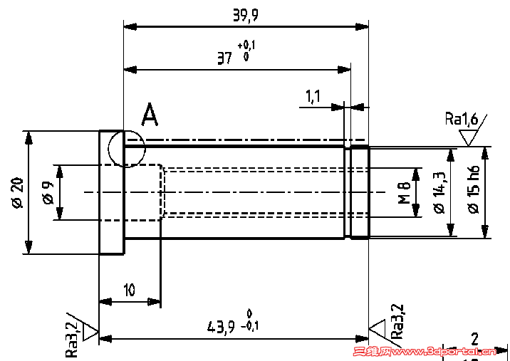

+ M& F& C; w$ z) M% k9 [如图,材料为易切削钢,要求镀锌钝化,点划线部分不能镀锌。请问是如何保护的?零件量非常少,就几个。

让不需要电镀的部分绝缘就可以不镀。

方法原来这么简单啊~回答的也很迅速~谢谢~

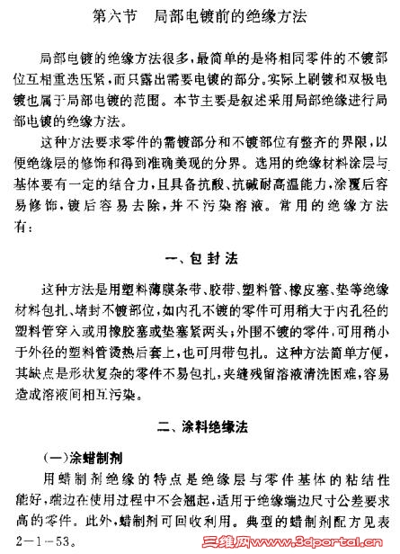

发表于 2010-8-13 11:24:31 | 显示全部楼层 来自: 中国北京
学习了。问一下那本书的名字是什么。

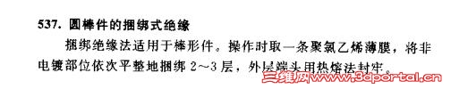

发表于 2010-8-13 11:45:28 | 显示全部楼层 来自: 中国上海
学习了。问一下那本书的名字是什么。  j  {! `* e5 n' z" l
springpasss 发表于 2010-8-13 11:24 http://www.3dportal.cn/discuz/images/common/back.gif
/ d+ P9 N1 N5 U- n  r
: X7 D" \! X4 f4 F& \1 I
《电镀手册》、《电镀工艺手册》,其他电镀手册上也应该有类似内容。
