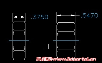

今天无意间发现了一个问题:
4 O" o7 [: ]" I) S8 _! u& q5 w* C, s( X% {( e' f9 w
自锁螺母比普通螺母要薄一些,! K, X& [0 p4 S5 r
; y  V9 n: ~/ ~9 i! I谁能解释一下这是怎么会事。
3 I: w' s: ~" U7 p$ t
: V/ V; r/ C* I- t! H我上两个图,这样看的明显。
* M# t. B6 k5 I! {0 X/ D4 M5 x, }% |) v8 L, w& N7 Q
螺母型号:: L; Z1 H. e9 N5 z+ m
螺母型号
螺母型号
5 X0 n: [' ]7 |- T
厚度比较:
  f7 I0 n9 p" U$ n
厚度比较
厚度比较
发表于 2010-8-13 14:55:45 | 显示全部楼层 来自: 中国山西太原
普通螺母是要受螺连接的拧紧力的,而锁紧螺母只是为了防松,受的力比前者小,据等强度原理,锁紧螺母要薄一些。为方便很多是用同样的普通螺母。

 楼主| 发表于 2010-8-16 08:32:33 | 显示全部楼层 来自: 中国北京
2# gaoyns . R# M+ z0 j" \9 o  F
; U* ^* K# X4 Q3 M7 i! P7 h
& ]8 W4 ]1 E1 O9 Z) S+ o/ Y理解了,谢谢精彩回复。
