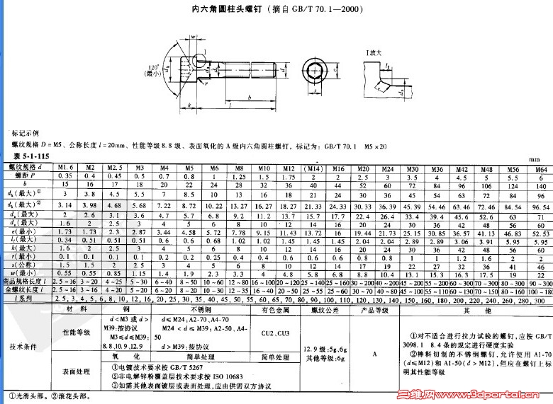

谁有电子版的啊,麻烦给传个,谢谢了

《机械设计手册》螺纹连接部分。
机械设计手册 螺纹连接.part1.rar
1.91 MB, 下载次数: 9
机械设计手册 螺纹连接.part2.rar
1.75 MB, 下载次数: 7

非常感谢!只不过有点不太清楚,能否发我QQ邮箱:26081824@qq.com
