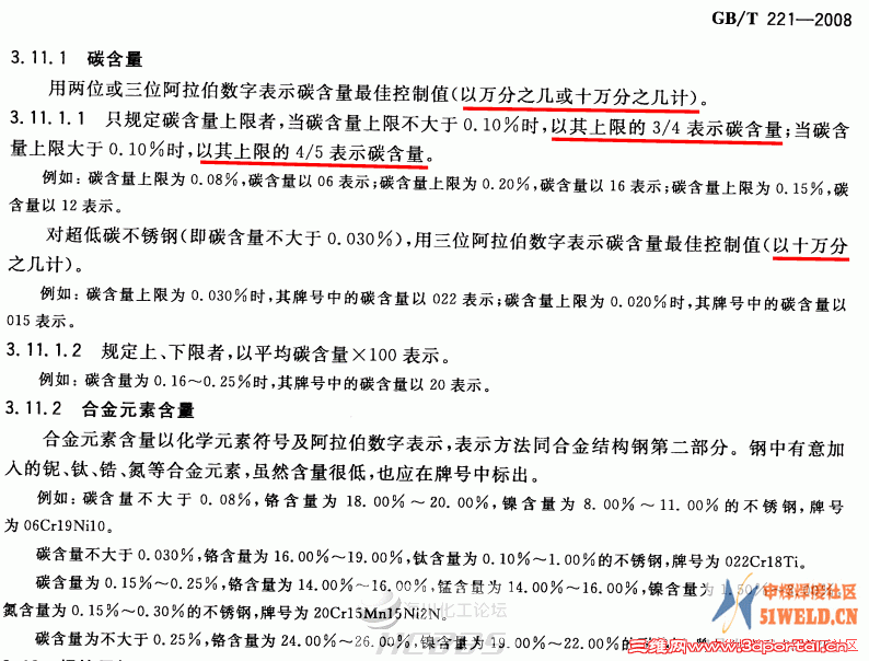

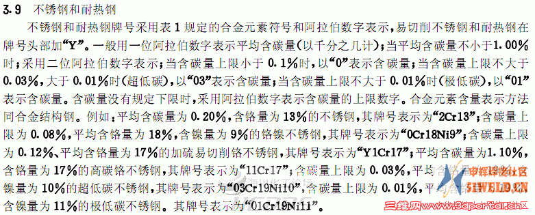

钢铁牌号是按照《GB/T221钢铁产品牌号表示方法》来编制的。2000版和2008版的的关于耐不锈钢和热钢牌号编写的规定。相比之下,2008版的是有了很大进步,我说的进步是指大众普遍能接受并理解的。其直观性,方便生产管理使用。
: e/ J! N( v& j4 C1 M
) q, F* }% [, Y7 z; ^- K+ S- _- ?6 J但是为何2008版的将其中碳含量的表示方法,我实在是不明白,为何有这样变态的规定呢?附图中我用红笔划出的地方,为何以0.10%将含碳量表示方法区分?为何碳含量不能用其上限值或平均值直接表示?(比如旧牌号中的0Cr18Ni9表示成08Cr19Ni10;00Cr17Ni14Mo2表示成03Cr17Ni12Mo2)百万分之几,十万分之几,有必要划分吗?如果说为了区分低碳和超低碳,有必要用数字的位数来区分吗?08和03不能区分?四分之三,五分之四,这个变态的系数是做什么用的?难道这样乘出来的数字更能直观表示含碳量?难道是故意来忽悠我们的?让使用管理的人难以记忆整天翻他们的标准?我们不是精英,也没有那么多时间去记忆理解。牌号的变动,表示方法影响的范围很广。改革就是为了适应大众,还要具有一定的前瞻性,在适应这个环节,我花了很大功夫,更别说从中看到什么前瞻性了。 GB∕T 20878-2007上的牌号表示方法,居然在2008年发布的GBT221标准上找到依据,你们良心何在?这样折腾我们有意思吗?能找到已经是万幸了,可你又弄个变态的表示方法,不能不承认他们是精英。精明的让我们为了一个牌号而寝食难安。上火了都。最后看看表示出来的牌号,字母加数字,少则10位,多则20位,又长又臭。是不是可以理解成这次的变更的变态之举,就是为了有下一次变更的理由?以此来证明你们并没有白白的吸着纳税人血? 713 20878 以后还会有更多的,说实话,我恨你们!代号的统一,比祖国的统一还要难吗?

是挺可恨的,复杂且乱,最可恨的是变来变去。

我国的国家标准中同类及相关标准的起草单位、人员不同,造成各抒己见,各自为政,没人统审。因而不同标准间术语混乱、符号各异,如 碳含量—含碳量,韧性—韧度。让用户无所适从!

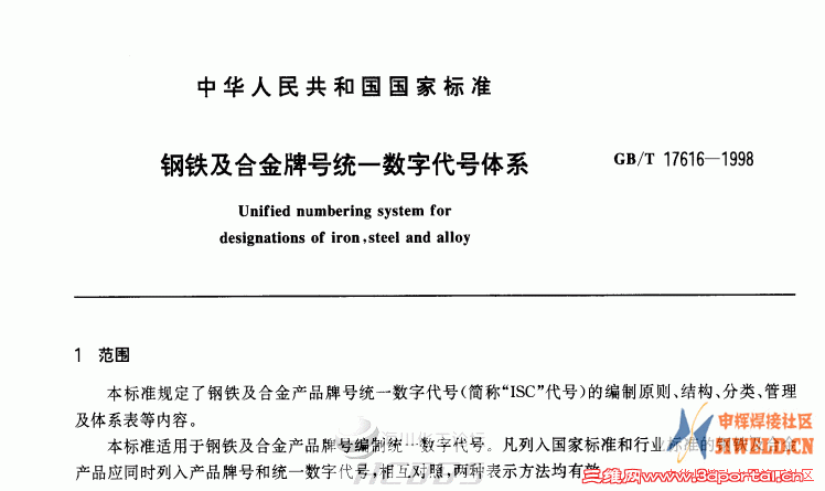

用牌号表达太复杂了,牌号长的,说个型号还要老半天,人家才能明白,还是用代号明白一点,现在是代用新标准GB24511-2009,GB/T4237-1992中的0Cr18Ni9 ,GB/T4237-2007中就是06Cr19Ni10,新标准GB24511-2009中则表示代号S30408,牌号06Cr19Ni10,现在有代号了,总算清楚一点了,要不然,牌号把人弄晕。

新标准表示方法和欧标基本统一了
4 \6 x. Z" x. `' W2 H举个例子,人家是X6CrNi18.9(法国Z6CrNi18.9),咱们是06Cr19Ni091 y# }5 C) h/ \+ ?
比以前好对比了,其他还没发现什么优点
