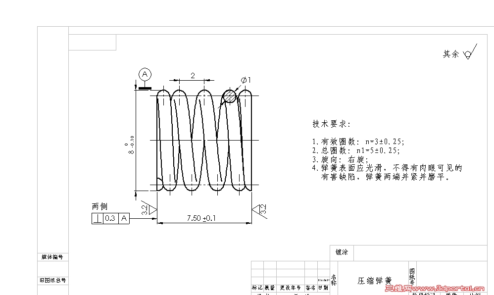

我想问下 ,弹簧工程图怎么画呀?有没有标准的,给我贴张上来瞧瞧呀。谢谢大家啦。。。

" d* A8 ^$ r1 C0 v" \' O1 c1 R小姐,简单的问题,你在图纸上标注弹簧的自由高度,簧丝直径,弹簧中径,节距,在技术要求中写明:支撑圈数,有效圈数,总圈数,让制造或者采购的去买一看就知道,还有一点很重要,你要养成经常查机械设计手册的习惯啊,上面估计都有,呵呵.

1 q$ V: U. a8 K) c  X看了,我的弹簧就是按照机械设计手册来画的,可是没见到过工程图是怎么做的呀。

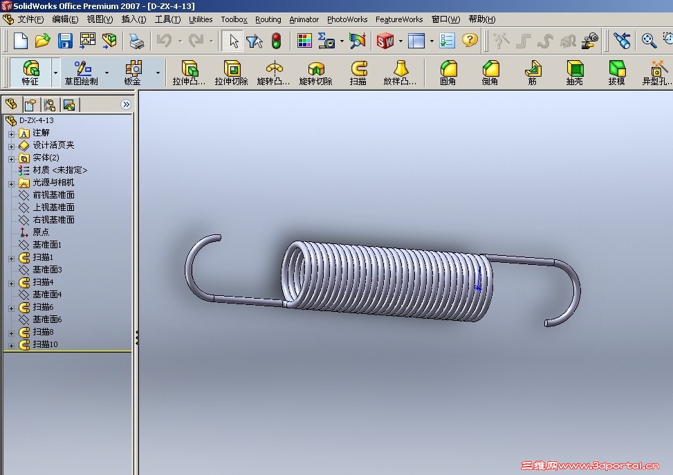

发表于 2011-6-28 11:03:40 | 显示全部楼层 来自: 中国河南郑州
SW画的弹簧,直接出工程图后,很多地方是不能标注的,没办法。
1 i, g/ i% d  \  u3 h5 U4 [4 ]1 ?我都是用草图工具标的。! V0 Q( z" U1 }: l' l
看看我标的,效果还可以吧。& m& ^, I4 O+ f, A  B, l

确实,弹簧在工程图中不好标注尺寸。

我的方式也是和wsp925147一樣,因為彈簧出工程時我都是用2D

技术说明说清楚有效圈数,附加个受力图,图上再标清楚,差不多了吧
