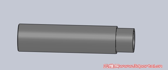

我想在管表面画装饰螺纹线,怎么表示啊!

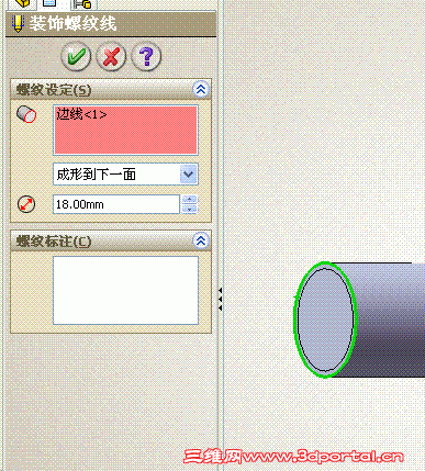

插入——注解——装饰螺纹线

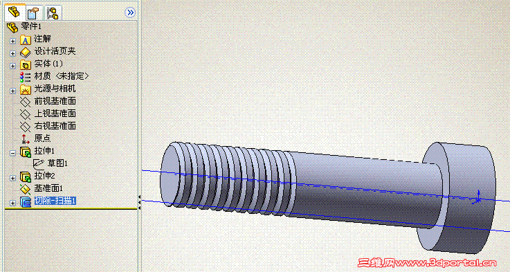

唉,装饰螺纹线。想出效果就扫描切除或者扫描拉伸……

楼上给的只能解决螺纹孔德问题啊,怎么解决圆柱表面螺纹问题呢?

1)插入→注解→装饰螺纹线。

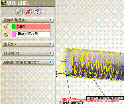

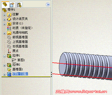

* o- C; L8 x. a( L/ ^3 @2)扫描切除
发表于 2011-4-4 20:02:41 | 显示全部楼层 来自: 中国浙江绍兴
作螺旋线,在画三角作扫描切除.这样看上去直观." @: ^: F" `, Q% e0 l' w7 v
在工程图上也看的清楚.

2006版我知道。。。但2012版的装饰螺纹线在哪里啊?Help!
发表于 2013-4-20 14:51:27 | 显示全部楼层 来自: 中国江苏无锡
我个人觉得螺纹线还是用装饰画比较好,大型装配体的话,会很慢的。我都是用装饰画的,当然如果你有扫描切除的方法也可以的,自己选择合适的那种就可以了

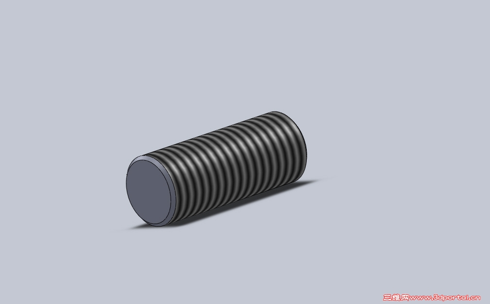

6 Q+ p. M" z% q; {点击选中所需螺纹装饰的面,然后按鼠标右键,选择"外观"选项(图标象彩色气球一样),选择"面"选项,电脑屏右侧出现"外观"标题栏,8 R  ^: @# G9 |: O. R
选择"辅助部件"文件夹,选择"图案"文件夹,下方点击螺钉螺纹线图片,所选的面便会出现装饰螺纹线,拖动面上的螺纹装饰线直到需要
8 M( e8 ^3 M. J* Y- k7 o1 z的大小即可.
