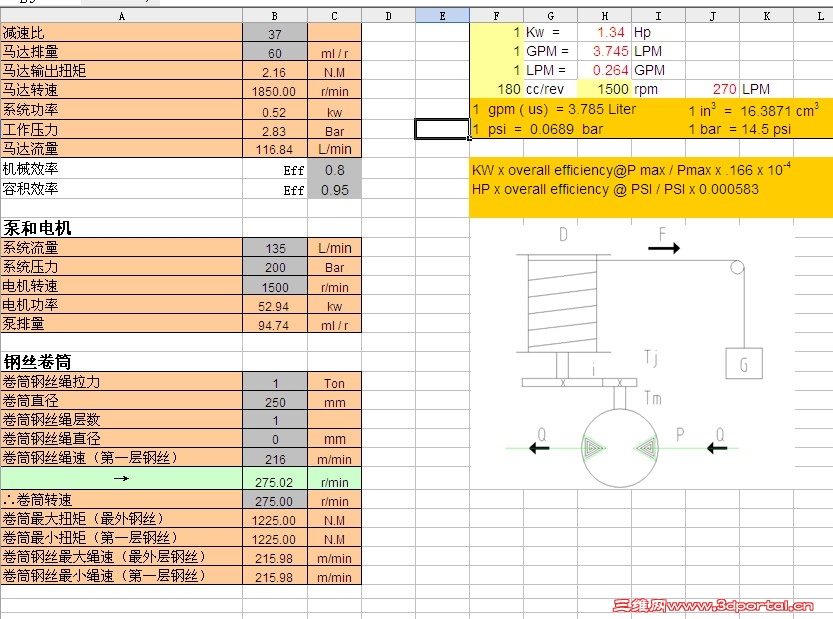

我截个图吧,希望已有的同仁就不用下了。
% c. a5 F6 z3 ~8 u: V& m4 g+ i2 _" k* }' p5 U& f; f
3 Z8 _$ Z; @. Q; U
其中一部分
其中一部分
