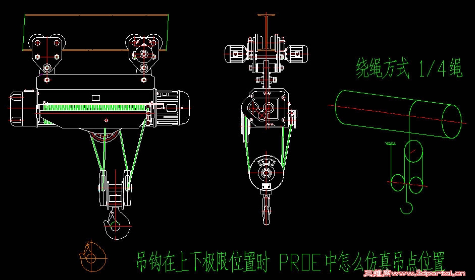

兄弟我是搞起重机设计的,在工作中我常常会对吊钩的吊点位置进行计算,但对下图中的1/4绳的电动葫芦吊点有点算不准,请高手指教。/ Y# Y# X. c  l  C3 Y9 v% k2 j) t
我想能仿真出来的一定才是真正的高手。! Z: V$ w6 Y& c
此电动葫芦在上下极限的时候吊点会偏移,见绕绳方式,我想能用三维软件仿真出来一定很精确!
' V5 d! v4 W- m& X, Y请高手指教!

发表于 2010-8-17 08:18:21 | 显示全部楼层 来自: 中国山东济宁
proe做机构模拟,可以解决的
发表于 2010-8-17 08:26:09 | 显示全部楼层 来自: 中国天津
你最好把工程图给出来,然后别人可能会试着做做
 楼主| 发表于 2010-8-17 17:36:45 | 显示全部楼层 来自: 中国湖北咸宁
4# wxhsd / f# y! y: l" Q# g( S3 [
您能不能具体讲讲!
 楼主| 发表于 2010-8-17 17:38:50 | 显示全部楼层 来自: 中国湖北咸宁
5# peterwei
3 s& c: ]' I* f我没有画三维图,加上这个只要把方法找到就好了!就是空间内四个点然后用钢丝绳连接一个吊点!求吊点的距离!
发表于 2010-8-17 18:38:54 | 显示全部楼层 来自: 中国湖南湘潭
先把立体图画出来,别人才好解决啊
发表于 2010-8-19 12:44:28 | 显示全部楼层 来自: 中国江苏苏州
真高深啊~~~~~ 看都看不懂是瞎么东西~~
发表于 2010-8-19 14:46:15 | 显示全部楼层 来自: 中国广东东莞
绳子是柔性的,不能用机构仿真做吧???
发表于 2010-8-19 15:38:26 | 显示全部楼层 来自: 中国安徽合肥
这个有点难度哦。。另外感觉也没有必要这么精确。
发表于 2010-8-23 11:14:58 | 显示全部楼层 来自: 中国湖北宜昌
感觉能做出来,可以作四个驱动,把卷筒回转与钢丝绳横移的关系式以及和动滑轮移动的关系式融入其中,绳子不太好处理,感觉这种问题深究没太大意义,与投入不太成比例,玩玩还是可以.
 楼主| 发表于 2010-8-24 20:24:31 | 显示全部楼层 来自: 中国湖北咸宁
我现在只能在建模的时候,用到点线命令,在几何关系下找吊点,根据工作的需要驱动尺寸,自动得出吊点尺寸!
