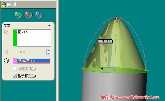

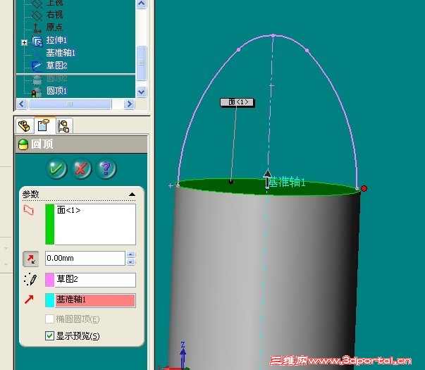

各位老师:如题,如何选择约束草图的形状以控制圆顶?我在应用时,只能点击草图中的点有效,不可点击草图实体?不解!

这个特征就是这样,只能通过增加点约束,和调整半径,那样已经完全约束了,不能修改了,除非你使用旋转特征,那样的话草图可以随意画……
